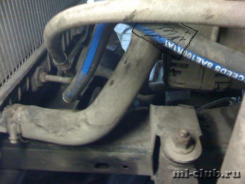

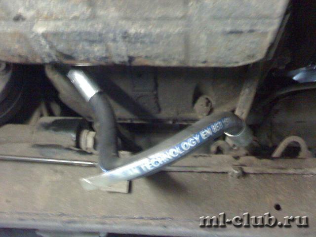

Приветствую Товарищи ! Товарищу Шарапову отдельный привет !!! и Спасибо за трубки. Поменял одну трубку у себя которая подтекала. замечу что у меня стояла трубка уже переделанная, какие то Хулиганы поставили шланги+хомутикИ !! по виду как от классики ваз icon_biggrin.gif.Выкидываю пару фот Новой "востановленной трубки".пока полет нормальный, Сухо! как утром с бодуна icon_biggrin.gif. да Саш надобы подумать о шланге гидрача.я не удивился особо увидев что Хулиганьё icon_biggrin.gif.и сним поработала.и теперь небольшой коментарий к одной из фот.Заводской Шланг или анолог именно резиновая часть.имеет определённую форму изгиба.а "востановленный" новый шланг он "тупо" прямой и в отрезке та часть шланга которая идет от радиатора касается-упирается в поддон. Воизбежания перетерания шланга поставил "амортизатор" icon_biggrin.gif.кусок шланга большего диаметра разрезанный поперек и одетый на рабочий.(цифрой 1.обозначен "амортизатор" icon_biggrin.gif. icon_biggrin.gif. icon_biggrin.gif.)...вот такой Колхоз icon_biggrin.gif.Товарищи.
