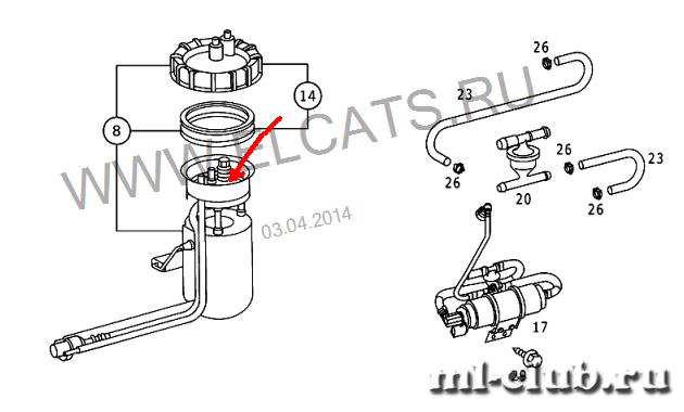

Вот незадача, вчера залил полный бак и долго понять не мог почему так пахнет бензином рядом со мной, уже вне заправки, особенно пока бак был полон, сегодня залез на подъемник и увидел подтеки бенза с середины бака, сверху, межу баком и кузовом... подтеки большие... что может быть и как смотреть, только со снятием бака или можно через салон попробывать... немного бенза подкушал мотор, немного утекло и все, ничего не пахнет и все сухо... сегодня уже даже не пахло!
Было такое. Под задней левой седушкой люк в полу на герметике. Под люком бензонасос (стакан насоса) в бак. Он прикручивается пласмасоввой прижимной такой, ну если можно так сказать гайкой, в диаметре 120 мм. Под этой гайкой уплотнительная резинка. У меня она была неправильно установлена, когда снимеш, поймеш как должна стоять правильно. При полной заправке бака уровень в нем выше этой сборки бензонасоса, за счет формы бака. Для удобства можно приоткрутить крепления заднего левого сиденья, которые ближе к багажнику, но это если бензонасос доставать есть желание.
Похоже и я крышку не докрутил...
раньше такого небыло, потек бензин только вчера... Руки-крюки спасибо за зовет... попробую проверить вечерком, может просто прохудилась, заодно сетку прочищу фильтра!
так вот еще кое что... добрался да насоса, сиденье снимать не надо, просто отгнул ковер с опущенными сиденьями, текло из под гайки, открутил ее руками не сильно напрягаясь, вот только снять один шланг не удалось, один легко отщелкнулся, второй побоялся сломать, не до конца была закручена гайка, просмотрел резинку и гайку, все затянул нормально, но всеже из под него выступает неплохо бензин, такое ощущение что посадочное место в баке овальной формы, гайку аж молотком закрутили, и все равно течет... дальше побоялись затягивать... так еще вроде бак до конца залил а стрелка остановилась на середине и идет вниз по мере опустошения бака, а когда заливаешь, бенз аж в горловине, а стрелка не поднимается... только вниз идет... Жду советов и мыслей, думаю еще заказать новую гайку и резинку, как понял они идут под одним номером A 163 990 01 54...
Такая же хрень-второй раз подряд после заправки полного бака капает около заднего левого колеса.Копать наверное там же надо...?!
Кто понял жизнь тот не спешит...
У меня вааще жесть оказалось.Бывший хозяин кинул обогрев по всей магистрали,так вот где на рисунке стрелка просверлена дырка и провода через неё пущены и как"положено"на герметик :D ,который соляра ессте-но сожрала и стала поступать наружу и на землю сответственно.Кстати у меня без снятия сидухи не получилось добраться до лючка(болтов штук 8-9),или коврик резать пришлось бы.Застёжки на трубках это ещё та песня под"губную немецкую гармошку" :00030: ,кое как смог защёлкнуть потом,хилее не встречал....Если полный бак-осторожней,я потерял литров 5 наверное с ушей бака по не-знанию.Короче всё почистил и залил эту дыру 2-х компонентным клеем.Теперь будем посмотреть.
