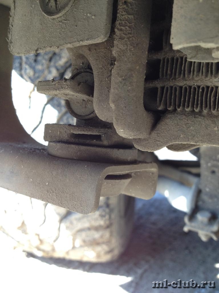

Вот этот краник.
post-6336-0-55265500-1429704634_thumb.jp

есть радиатор, в другой машине лежит под метровым слоем снега) завтра постараюсь откопать и открутить краник
@Dimebag спасибо, буду признателен. Вдруг она какая-то хитрая, а я уже все разберу/ солью.
  В 01.03.2018 в 17:03, Nikolay92Rus сказал:
ничего хитрого там нет)
размер резинки: внешний диаметр 18.6 мм, внутренний - 13.0 мм, толщина 2.8 мм
фото прилагаю
  • Спасибо 1
@Dimebag  Большое спасибо! Уверен, что это очень полезная информация. Вроде мелочь, но проблем добавляет достаточно.
Господа, благодарю за информацию и фотографии! Аналогичный симптомы: слил через кран антифриз, через 1,5 дня начал капать. Резинки подходят от масляного фильтра для м112/113. Ставится на первую канавку от «резьбы». Всем добра
