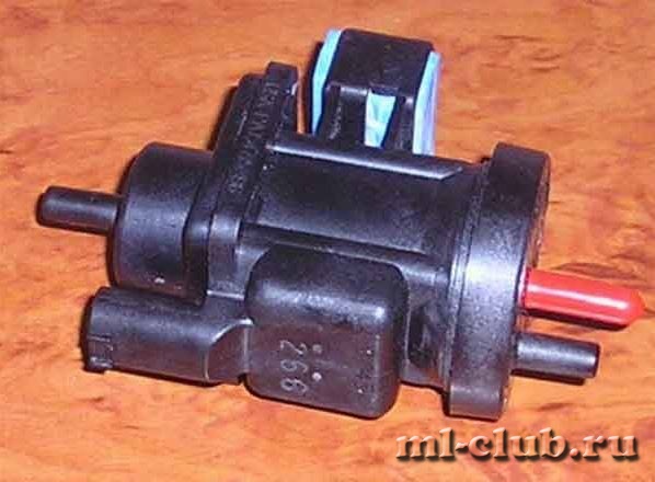

Я не про клапан на турбине а про электромагнитный который стоит перед турбиной в системе вакуума.
post-8577-0-71038700-1372599785_thumb.jp
Этот  преобразователь управляет штоком на турбине и привод там просто механический.
усилием вакуума
усилием вакуума
В том то и дело, что он управляет штоком. Думаю что у меня он им не управляет.
Но его называют "электромагнитным клапаном турбины" и к нему подключаются провода, значит он наверное управляется не механически?
