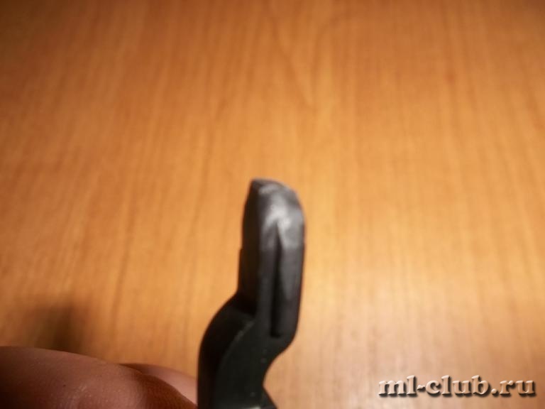

Что за пимпочка-то? Покажи на фото. Дверь на ходу, на кочке, не откроется???
Вот она: post-7236-0-55899100-1383926887_thumb.jp В замке подпружинена.  Длинный конец ее лежит на лапке пластмасски, которая приводится в действие при нажатии или отжатии тяги с пимпочкой. Так вот, у меня (думаю, что и не только у меня) пимпочка от руки нажималась с преодолением какого-то препятствия с щелчком, а приводу замка вообще не хватало усилия моторчика. Виной этому (тем самым препятствием) был как раз съеденный кончик этой детальки:post-7236-0-15611900-1383927343_thumb.jp Он проваливался под лапку, и, чтобы механизм замка сработал (пимпочка ушла вниз или вверх), нужно было продавливать этот сточенный кончик.

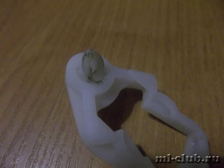

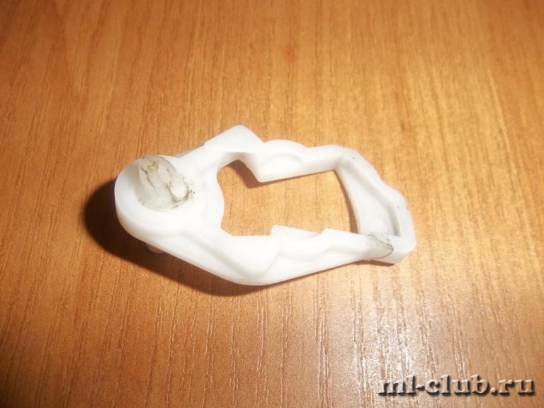

Ну, и, заодно - болезнь и самая частая причина, наравне со сломанными пружинками, наших замков - обламывание штока этой детальки: post-7236-0-74102700-1383927702_thumb.jppost-7236-0-04850000-1383927796_thumb.jp Как лечится на форуме описано.... Только чую одним местом - не надолго это лечение.
