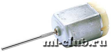

Суть проблемы. Машину купил с неработающим приводом закрытия открытия привода пассажирской двери (когда срабатывает ЦЗ , штука которая вылезает и прячется, не знаю как называется, не утопала и приходилось открывать и закрывать вручную). Так вот руки дошли и до этой проблемы, снял обшивку, двери, высверлил направляющую стеклоподъемника так как вытащить замок я не смог, хотя кто-то писал что можно, но геморно(необходимо купить заклепочник от 180-400 руб. или попросить у кого нибудь, хотя на кройняк можно и болтики закрутить на направляющей стекла я думаю) .Ну не суть, когда разобрал привод, то увидел электромоторчик, с червяком, разобрал моторчик, внутри естественно все грязно (неудивительно что он не работал), почистил по описанному методу "ремонт электровентилятора обдува мозгов" причем щетки были в порядке, отмыл, собрал обратно, подключил все вроде заработало но не надолго, электромотор задымил, и перестал работать, вскрытие показало, что где-то замыкание и плавиться пластик под пластинами ротора, который и наматывается на ротор и на щетки, суть проблемы: Найти электродвигатель, вот фотография его

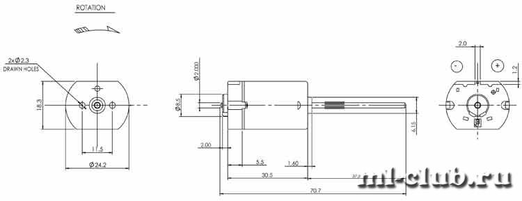

Пробивка по номкру ничего не дала, единственно что смог найти на сайте Johnson это такой двигатель NF243G-103, он подходит по всем параметрам единственно длинна вала у него 70,7 ММ а у нашего около 63 или того, точнее не померить, ну естественно, можно вал обрезать и перепресовать червяк, как думаете

вот собственно размеры NF243G-103, только как я писал вал у нашего короче

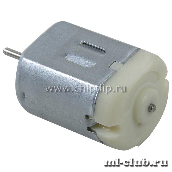

Объездил почти все магазины, где могут быть электродвигатели, нигде нет похожих, хотя в интернете "Чип и Дип" нашел похожий QX-FC-280-18165 электромотор 25х45мм 10-15V единственно у него вал короче, нужно будет мутить, соединяя в области червяка

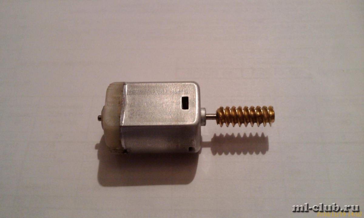

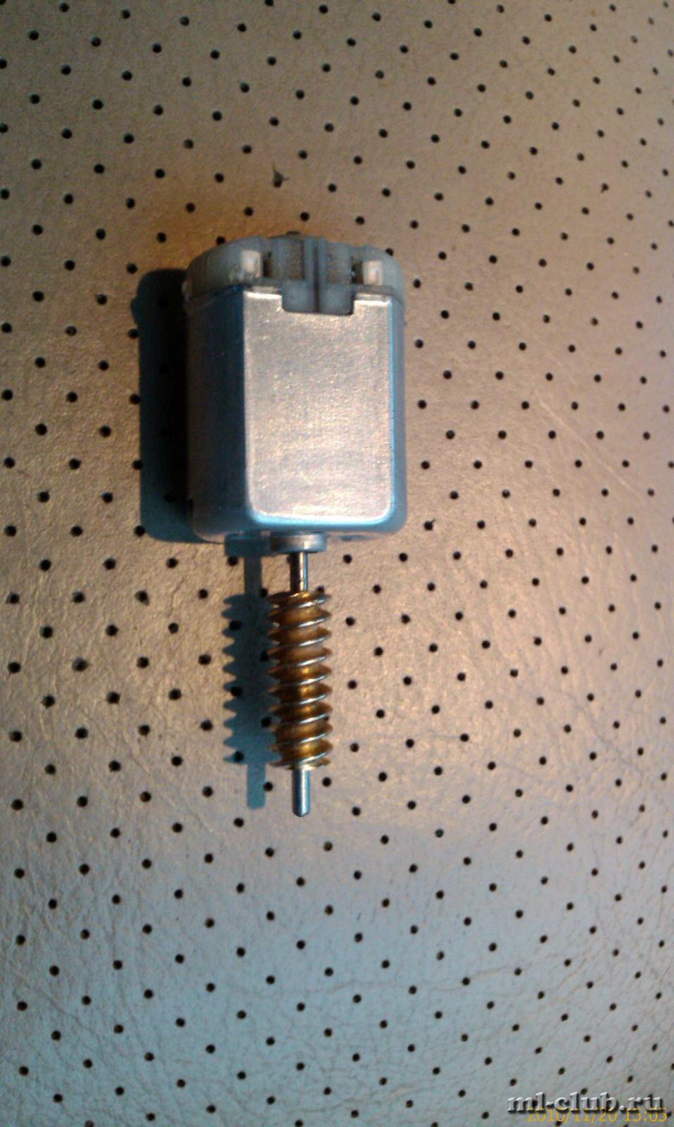

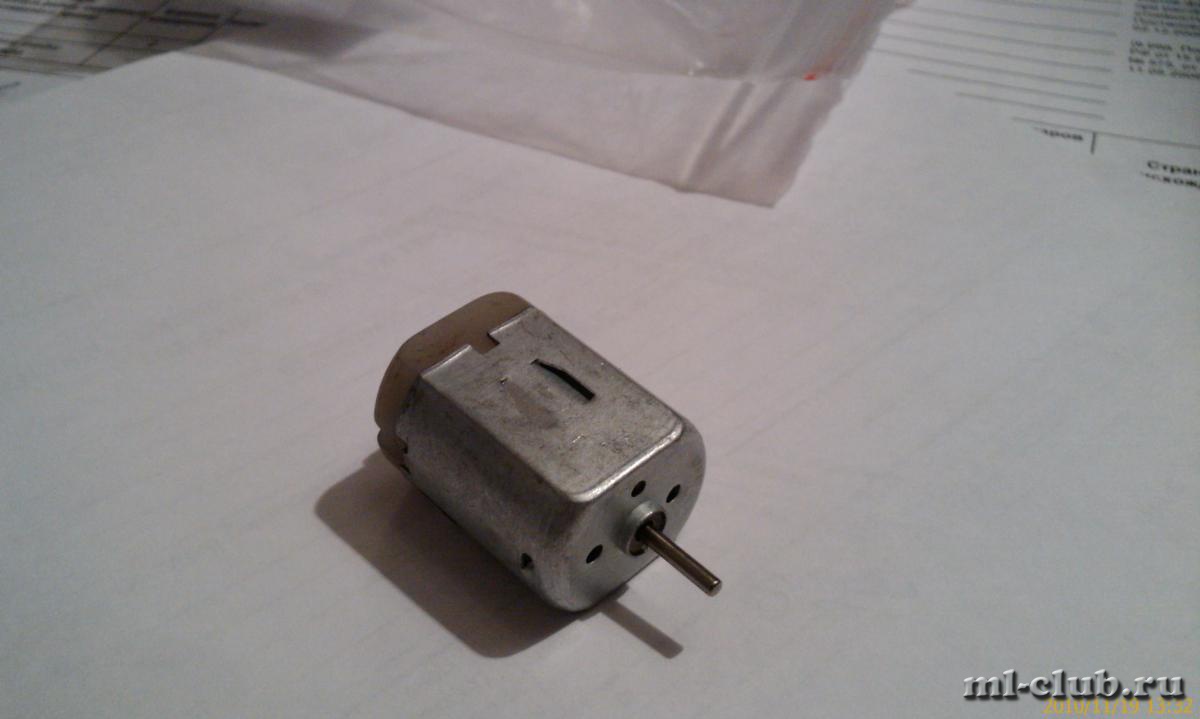

посетил еще один магазин и, о чудо наткнулся на двигатель
Ссылка на комментарий
Поделиться на другие сайты

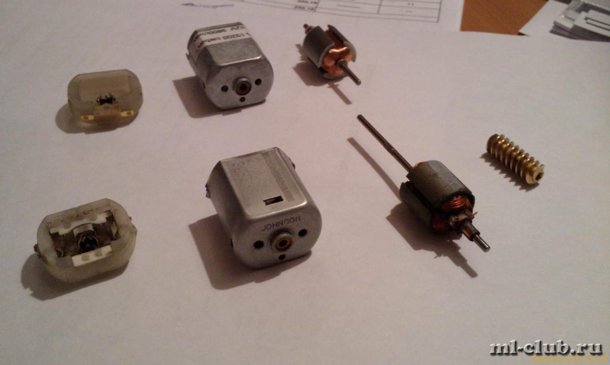

разбираем элетродвигатели родной и купленный
post-88-0-44439600-1358529668_thumb.jpg post-88-0-61427300-1358529670_thumb.jpg post-88-0-03436500-1358529673_thumb.jpg

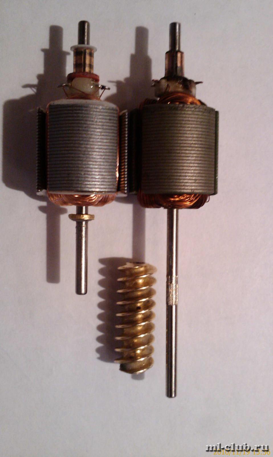

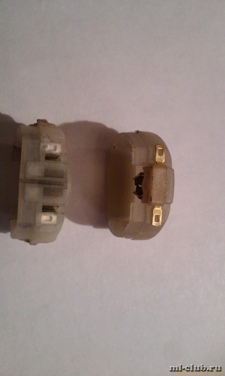

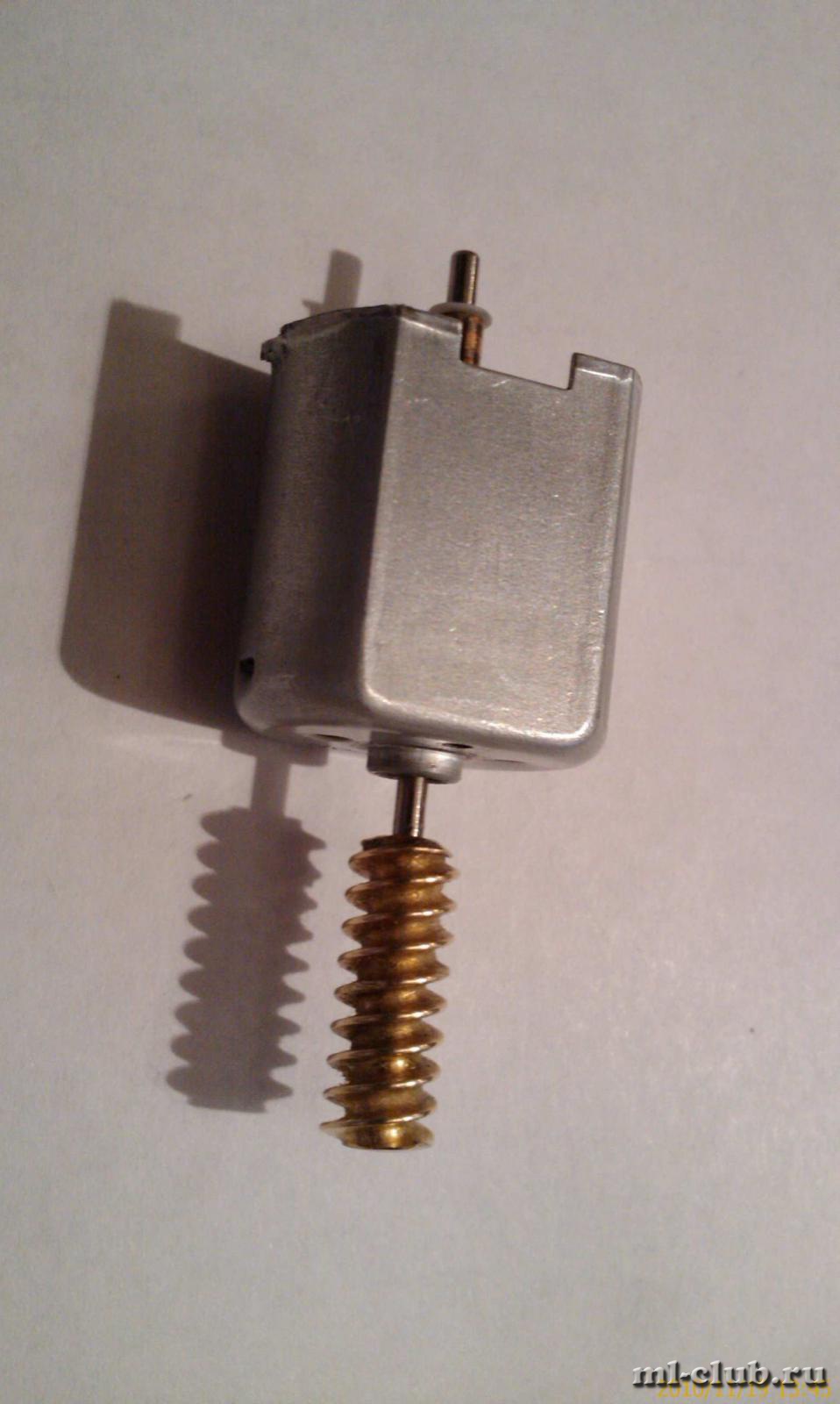

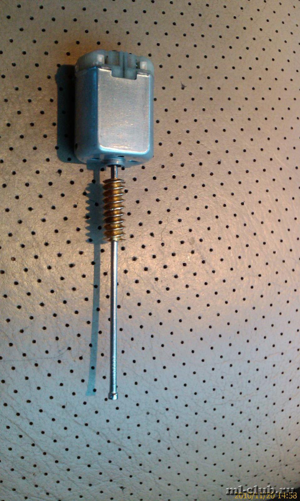

Отличи роторов только в длинне, далее на новом роторе делаем насечки, я делал плоскогубцами под разными углами, после чего новый ротор вставляем в родной корпус(хотя это не обязательно), и набиваем червяк, червяк садиться довольно плотно, нужно быть очень аккуратным, может нужно было посадить на холодную сварку не знаю, испытание покажет
post-88-0-13344800-1358529709_thumb.jpg post-88-0-62547800-1358529711_thumb.jpg
Лабораторная часть закончена, ну кроме куска вала, в переднюю часть ротора, теперь впереди полевые испытания, если они пройдут успешно, то ремонт замка двери выйдет в сумму равную 45 рублям и кучу полученного удовольствия от проделанной работы и сэкономленных денежных средств.
Далее все собираем и смазываем, единственный трабл, когда все собрал и подключил, вылез такой прикол, при постановку на охрану, все замки закрываються, а отремонтированный открывается и наоборот, короче разбирал, и собирал раз 20 , подключал, все электродвигатели (в том числе и отремонтированный) все крутяться в одну строну (думал может полярнасть другая, нет). Короче возможно, необходима активация старом, хотя врядли, я поступил проще, в фишке подходящей к замку поменял местами силовые провода зеленый и белый местами, и ВУАЛЯ все заработало icon_smile.gif, эксплуатация на выходных в нещадном режиме, показало работоспособность узла.
