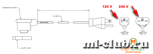

Сегодня звонили в Хотстарт чтоб разобраться какой подогрев стоит....Вообщем по вилке можно определить, они разные (рис.ниже) и по партномеру, у подогревов что на 220 В всегда последняя цифра четная. У нас оказался на 110 В icon_sad.gif предлагает Хотстарт подобрать аналог на 220 В, но чето зимы пока нет...подумаем

Сегодня звонили в Хотстарт чтоб разобраться какой подогрев стоит....Вообщем по вилке можно определить, они разные (рис.ниже) и по партномеру, у подогревов что на 220 В всегда последняя цифра четная. У нас оказался на 110 В icon_sad.gif предлагает Хотстарт подобрать аналог на 220 В, но чето зимы пока нет...подумаем icon_biggrin.gif
Ставь диод подходящей мощности (на радиаторе, ... имеется ввиду радиатор диода icon_smile.gif ) и не парься! Все будет работать прекрсно! Я так на Гранде делал! icon_mrgreen.gif
