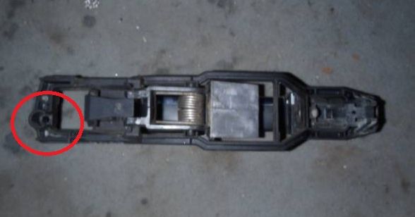

@Мерс из Зелика Илья, болт личинки видно только через отверстие, вот чесслово, я с этими замками наипался досыта, но всегда была проблема попасть шестигранником (у меня именно шестигранник, а не торкс болт) в этот болт, а увидеть и запомнить его положение получалось только через это тверстие. НО!!! если использовать видеоэндоскоп или зеркала, то конечно можно много рассмотреть.........
вот фото моей двери, там смотреть некуда!!! чтоб хоть что-то увидеть со стороны личинки.............

10 минут назад, СУПЕРГЕН написал:
Вобщем тоже самое почти я хотел сказать. Я про то что очень хреново видно в дырку, а сняв обивку светим изнутри двери и зырем в дырку) мне помогло при освоении процесса. хотя отверстие пришлось малость рассверлить, небыло под рукой такой отвёртки.
Ради подсветки я точно не буду обшивку снимать, светодиод и так хорошо светит... тем более, его с верху запихивать удобнее. Судя по фотографиям.
