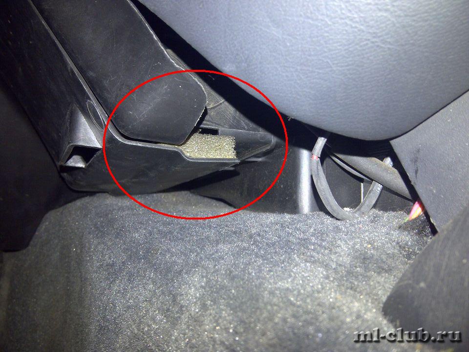

Хочу поделиться наблюдением. Я нашел причину плахова обдува ног водителя у себя.
Вся причина заключается в неплотном соединении воздуховода с печкой.
Просто нужно было поправить и все задуло, но все равно нужно дорабатывать, убирать щели, то через них выходит часть воздуха, тем самым ухудшает воздушный поток, через воздуховод.

Интересная у Вас конструкция направляющей. У меня нету этого отлива с отверстием.
просто это рестайл
  В 14.02.2013 в 12:48, Василий сказал:
просто это рестайл
Нет не рестайл, авто 2001г. Видемо переходная версия.
У меня вроде там все плотно прикручено но тем не менее ...не очень хорошо дует(((
  В 14.02.2013 в 13:40, Евгений 110 сказал:
у меня тоже 2001 но рестайл
а рестайл разве не с 2002 года пошли?
с сентября 2001 вроде
