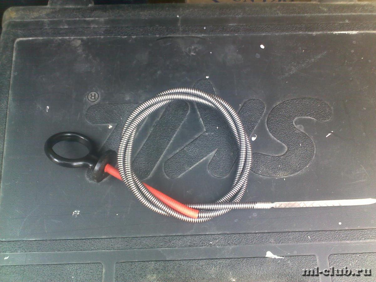

У кого есть щуп для АКПП ?

Наконец то мне щуп приехал из питера - там он 570 руб стоит всего!
Так что вожу теперь его с собой - кому надо пишите
А где заказывал? Я вот здесь хочу заказать http://garagetools.ru/shop/%D1%89%D1%83 ... sbenz_7226

Напишите кто из чего делали щуп,я мерял простым тросиком и у меня получается вся длина 90мм почему-то хотя тут писали о 88мм,в итоге уровень получился 7см при 80градусах,а если 2см убрать то 5см так или нет,и надо доливать масло.
Я пробовал взять трос для пробивания канализации (такая же тонкая пружинка) но вот нашел за 570 руб и понял что проще купить чем колхозить

А я себе такой сворганил be-e-e.gif из тросика открывания капота волги и маслянного щупа, делал по размерам так же вылаженным на форуме. Когда масло менял им же и проверял.
КТО ХОЧЕТ ЩУП НА (ML) закажи здесь ! http://www.garagetools.ru/categories/tr ... e/products icon_arrow2.gif
Питер пришлет до квартиры расчет на месте ! и всего Щуп для трансмисионного масла Mercedes-Benz 722.6 -599 р. icon_exclaim.gif
Щуп для трансмисионного масла Mercedes-Benz 716.5, 722.7 -499 р.. icon_exclaim.gif
В Экзисте - такойже но за 3570 рябчиков ! Где справедливость ? icon_question.gif
ДА забыл 200р. курьеру icon_biggrin.gif за ноги чтобы о коврик вытер !
