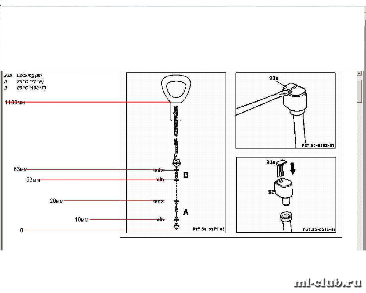

От чего подойдёт щуп? или из чего его можно зделать?

4wd25 посмотри по сылке, которую Серега выкладывал. Там есть размеры и как он выглядит.
На Бенцклубе на форуме выкладывали фото самодельного щупа из кабель-канала (по-моему) из пластика. Попробуй поискать. Здесь где-то я писал сколько от кончика щупа до верхней части горловины.

Должен подойти тросик газа. Лижбы по длине хватило.
Если я не ошибаюсь, чтобы померить уровень масла в АКПП, надо засунуть "щуп" пока он не упрётся, и потом померить от конца щупа на сколько мм он в масле. Ну или сразу можно метки поставить. При измерении учитывать t двиг.

Теоретически все правильно. Найди все-таки здесь в какой-то теме на какую длину (или глубину) щуп должен входить в горловину. Зачем - для того, чтобы быть уверенным в том, что кончик его упирается в поддон. (я пробовал щупом двигателя скании - очень тяжело входит и не понятно до конца ли вставил). Не найдешь - я послезавтра померю и напишу (щуп на работе, буду только послезавтра). Померю и диаметр тросика. Наконечник все-таки лучше сделать - по тросику точно не видно уровень, хз почему - может об стенки вытирается - родной наконечник плоский. Замер делать на заведенном двигателе, переключатель коробки поставить в каждое положение, затем мерить. Температуру в коробке придумай как определить. Удачи.

Надо будет на конце тросика чтонибудь такоеже плоское придумать, чтоб при доставании щупа не обтиралось. А t коробки - покатаюсь на прогретом движке и замерию, в сервисе так и получается.
Глубина вроде как 110мм. жду подтверждения длины.

на картинке размеры снятые с оригинального щупа, наконечник нужен из жесткого материала, дабы при упоре в подон не гнулся, тросик может погнуться и измерения неверные будут

Не могу сообразить никак, меряю уровень масла в коробке (+25) показывает 7см на горячую (+80) 4,6 см. Что не так в моей коробке ? Ездит нормально...

Ну да , я на заведенном двигателе меряю выше 4,6 не бывает. Это что доливать надо ? Но при температуре 25 там же почти 7 см.?!
Еще раз более внятно расскажи как меряешь и чем?
У POKEMON на холодную показывает больше, чем на горячую! А если смотреть на щуп, то должно быть наоборот - на холодную нижний уровень, а на горячую верхний.

Делаю так.. (возможно неправильно- поправьте) Завожу машину и езжу на ней пока не прогреется до 25-30 градусов, предполагая что коробка тоже примерно прогрелась до этого уровня - меряю уровень ( щуп самодельный из П-короба) показывает чуть чуть меньше 7 см, езжу дальше до 80 градусов , меряю показывает 4,4-4,6 см.

То что при 25 гр. 7 см., при 80 -4,6 не понимаю в чем дело, может быть щуп не до конца входит. Надо один раз съездить на сервис, где есть мерсовский щуп и померить нормально.
