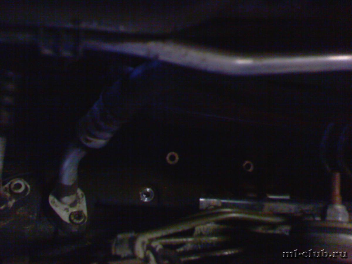

Подробных фото процесса не делал по причине слабой освещенности и простоты работ, но кое что имеется. Также для сравнения выкладываю фото новых и старых подушек
attachicon.gifIMG657.jpgattachicon.gifIMG662.jpgattachicon.gifIMG661.jpgattachicon.gifIMG660.jpg

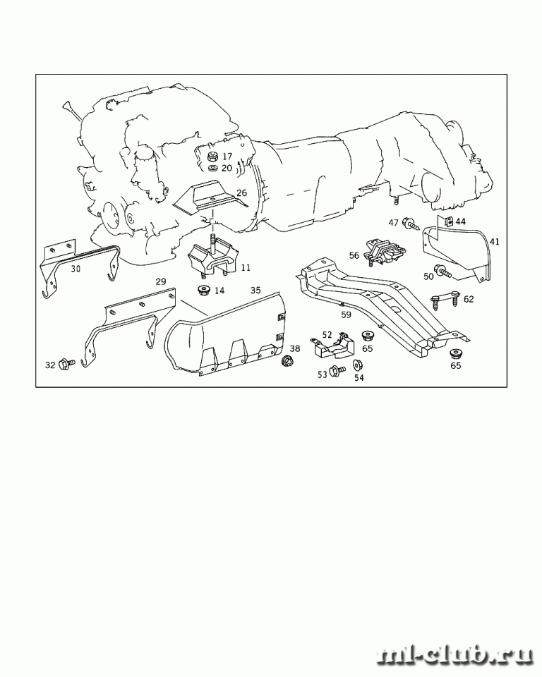

На 3,7 двигатель сколько подушек необходимо брать перкедних, а то картинку по моему вину не пойму, она там, как бы одна висит.
post-5067-0-36326300-1441947703_thumb.gi
Рядом со схемой, должна быть спецификация. В ней прописывается, сколько штук ставится по данной позиции. В данном случае их две.
