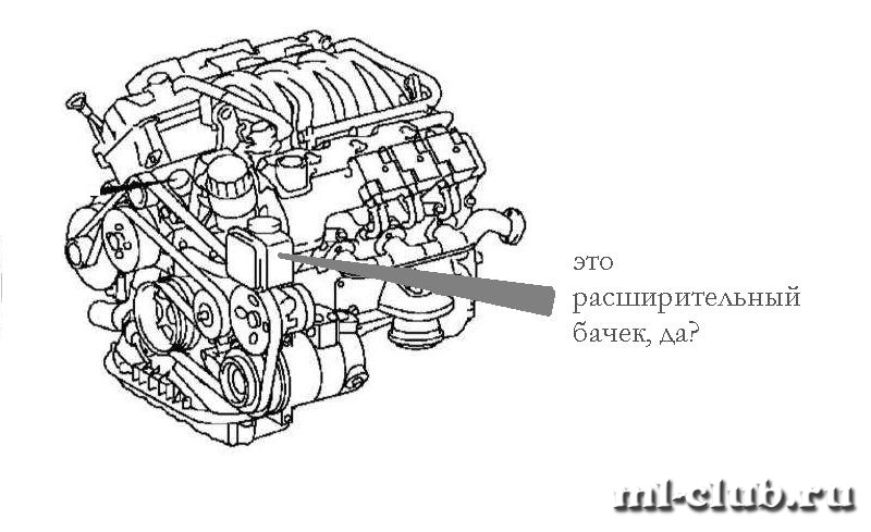

Чет течет... помогите, плиз
Течет из-под шланга который идет от радиатора к "расширительному бачку"? Не знаю что за узел - выделен на фото...
До сервиса далековато... могу что-то сделать сам?

Это не расширительный. По исправления данной проблемки была темка. Давно правда. Вроде vladimir69 писал.

Это бачок гидроусилителя!
Сперва открути крышку, на работающем движке, и проверь уровень.
Течет скорее всего шланг снизу.
От этого бачка идет шланг к радиатору.
Течь в месте крепления шланга к радиатору. Течь не сильная, но вся правая сторона радиатора влажная.
А, ну так бы сразу и написал!
У меня такая же хрень была.

да, дело не в стакане масляного фильтра.
уровень жидкости ГУРа в норме пока.

Выключай движок, ставь второй хомут и забудь навсегда!
млин... купил немецкие хомуты "Норма"... а их чтобы одеть придется шланги снимать. много убежит жидкости? убежит же антифриз? синенький такой? icon_biggrin.gif
akunin
Если двигатель остыл, снимаешь шланг, отверстие зажимаешь пальцем,
накидываешь хомуты(раскрученные) на сосок радиатора, одеваешь шланг,
по мере натягивания шланга на сосок перемещаешь хомуты на шланг.

ясненько. а что это за шланг-патрубок? для охлаждения жидкости ГУРа? что за жидкость-то? )))
так... для общего развития...
Заливается специалная, только для ГУР.
я тогда может чего не понимаю icon_surprised.gif но какого ляда тогда шланг идет в радиатор?
именно для охлаждения жидкости ГУРа
