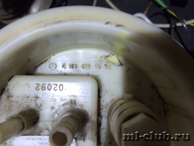

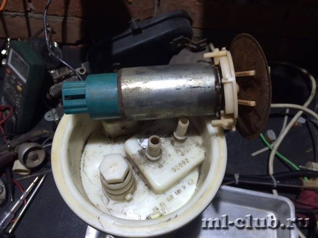

Позвольте дополнить немного эту ветку,

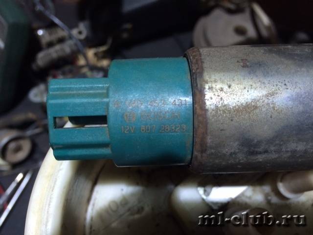

Не знаю насколько старый бензонасос родной, но код на фото.
A 0 580 453 431

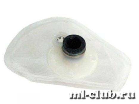

Не забыть купить сеточку и маленький хомут.
