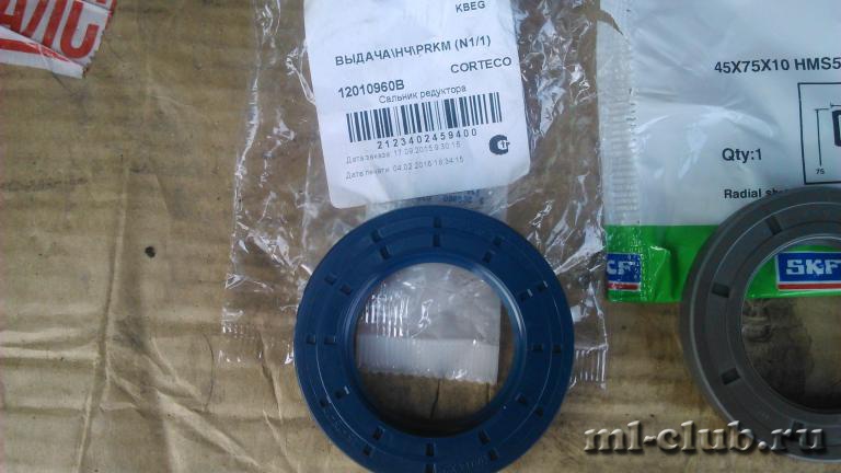

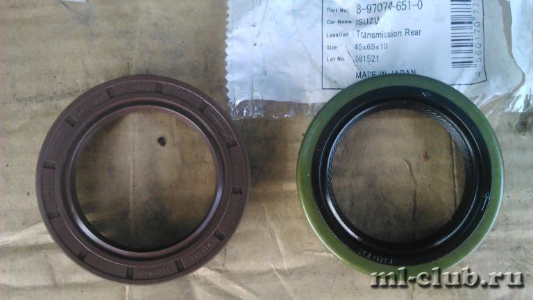

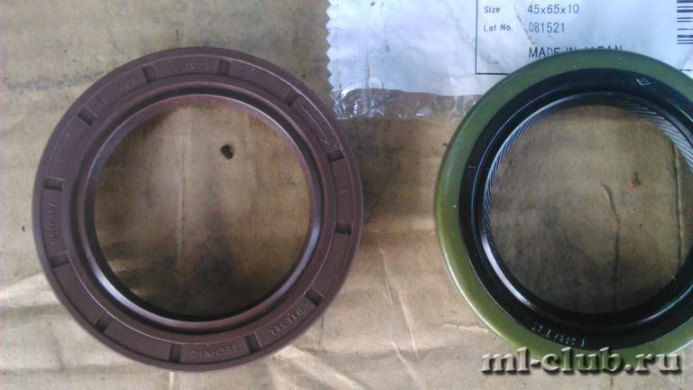

Заморочился я сальниками накупил всяких, скф пришли давно но руки все не доходят до замены. Вот все сальники котопые я купил. На скф нет ни рисок и стрелки направления вращения тоже нет. Большой синий сальник так же без стрелки и направления тоже нет он как раз используеться для редуктора. Маленькие сальники подбирались по размерам и по номерам которые тут упоминались.
