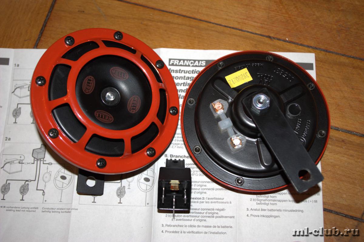

Привет! Где-то здесь читал про некий "влагозащитные" гудки Hella:
post-5330-0-01204500-1354170244_thumb.jp
Вот так они выглядят:
post-5330-0-20785200-1354170261_thumb.jp
Хочу попробовать их поставить, т.к. уже менял гудки, хватило не надолго. К чудо-гудочкам прилагается релюха и схема:
post-5330-0-50668700-1354170268_thumb.jp
У меня вопрос, нужно городить этот огород с релюхой? Или можно подключать "напрямую", релюха уже есть?
Если напрямую нельзя, то посоветуйте, как смонтировать грамотно.
