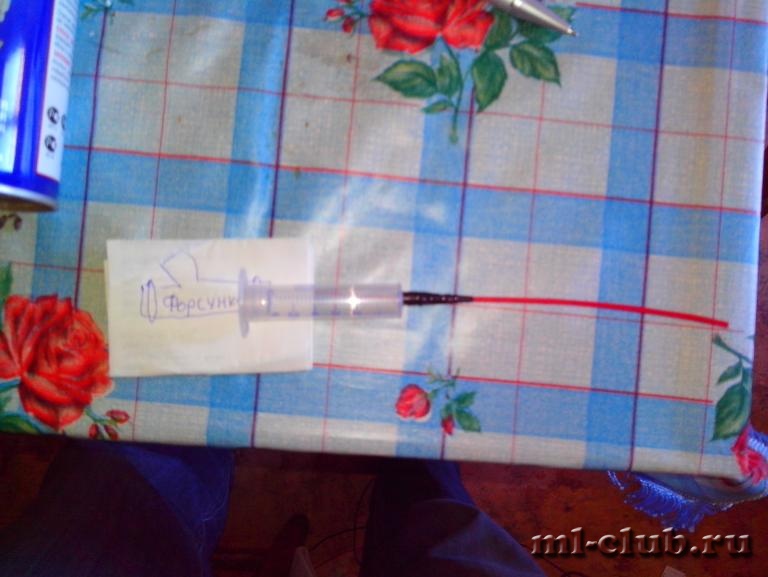

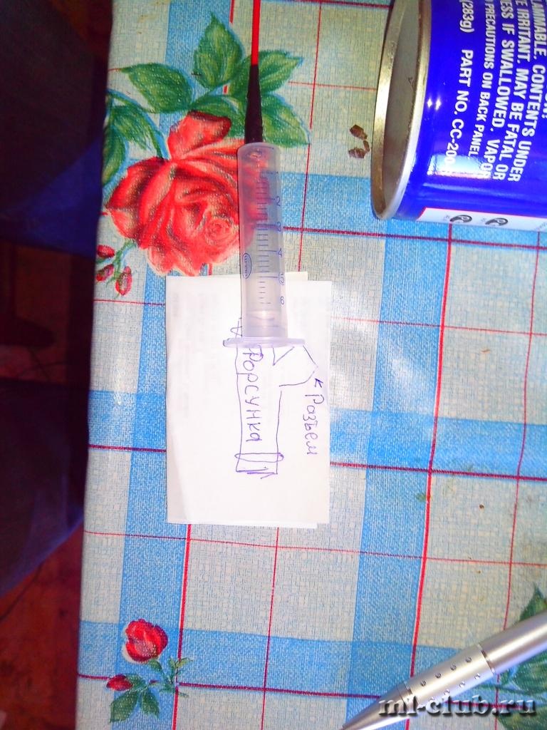

В аптеке покупаем шприц 5 кубиков. Берем трубочку от карбклинера вставляем ее в носик шприца и очень плотно герметично обматываем изолентой.

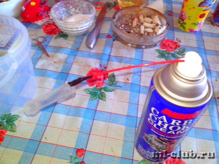

post-10950-0-19921000-1377425710_thumb.jpost-10950-0-74019000-1377425728_thumb.jpost-10950-0-29131500-1377425742_thumb.jpost-10950-0-28850100-1377425755_thumb.jВставляем форсунку в шприц (можно мыть как в прямом так и в обратном направлении)трубочку в балон карб клинера, разъем на форсунку,провод к питанию.кнопку кладем на пол форсунку направляем в емкость(трубочка иногда вылетает придерживаем у балона)нажимаем на распылитель шприц наполняется ,кратковременными нажатиями на кнопку открываем форсунку(я на кнопку для удобства нажимал ногой).промываем пока нет равномерного распыла и нет подтеканий из закрытой форсунки.post-10950-0-83597200-1377426415_thumb.jpost-10950-0-66227900-1377426427_thumb.jpost-10950-0-88372500-1377426436_thumb.jpost-10950-0-77443800-1377426445_thumb.j
У меня из 8 форсунок 3 постоянно были открыты(лили всегда) одна не открывалась.Разработал все одну мучал долго и ночь отмокала .
