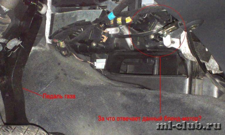

Снял панель в ногах у водителя проверить бленд-моторчики климата. Видел на форуме фотоотчёт о починке бленд-моторов, но там были моторы заслонок ног и лобового стекла, а вот за что отвечает нижний мотор (обведён кружком)? Заранее спасибо.

Не помню точно, но вроде поток на ноги пассажира и водителя

Здравствуйте. Нет на ноги гонит мотор слева на картинке, а это что-то другое.

За поток воздуха к задним пассажирам.
