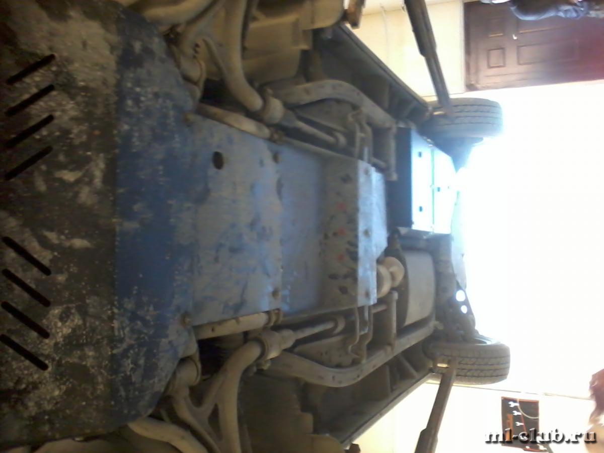

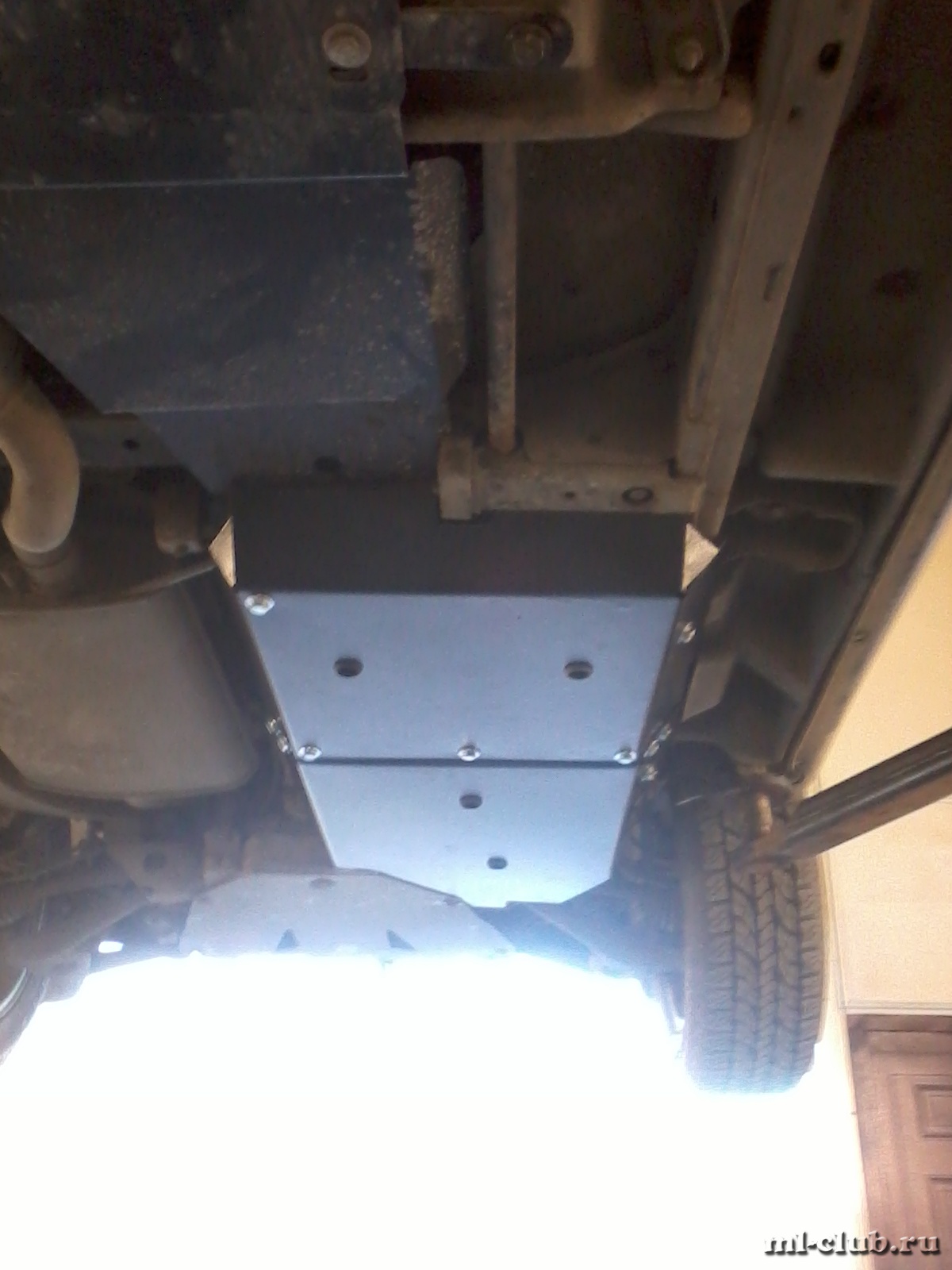

С защитой ДВС и с защитой пер. и зад. дифа, все понятно и цены в меняемые, а защиту бензобака нашел (http://www.offroad-exclusive.ru/index.asp?zz=catalogue&cc=i&id=1102&vv=ML0105&pid=mb ), но цена меня не устраивает.
Может кто ни будь встречал защиту бензобака за вменяемые деньги?
Я делал на заказ, в месте, где делают защиты для всего - очень вменяемо получилось

1. Что значит "вменяемо", поподробней можно? и цена вопроса.
2. Контакты.
Обошлось что-то в районе 2500 кажется.
Делал в месте для установки защит, находится за магазином OBI на Пулковском. Телефоны не сохранились, да и было больше года назад, может и люди сменились.
У них в компе могли остаться выкройки для их плазменного резака.
Мне не понравилось, что она из 2-х частей, но у них оборудование не позволяло вырезать целиковую.
Желающие могут подъехать посмотреть на моей машине как это выглядит. Если кому-то будет уже совсем интересно - могу подъехать или к той мастерской где мне делали, может вспомнят, или к какой-нить другой, чтобы им не на словах объяснять
P.S. Остальные защиты они тоже делают на заказ, только не уверен, что у них в перечне МЛ есть, хотя могли и наработать уже
Ща фото прислюнить попробую
post-3677-0-58133600-1359033429_thumb.jp
post-3677-0-32151200-1359033443_thumb.jp
