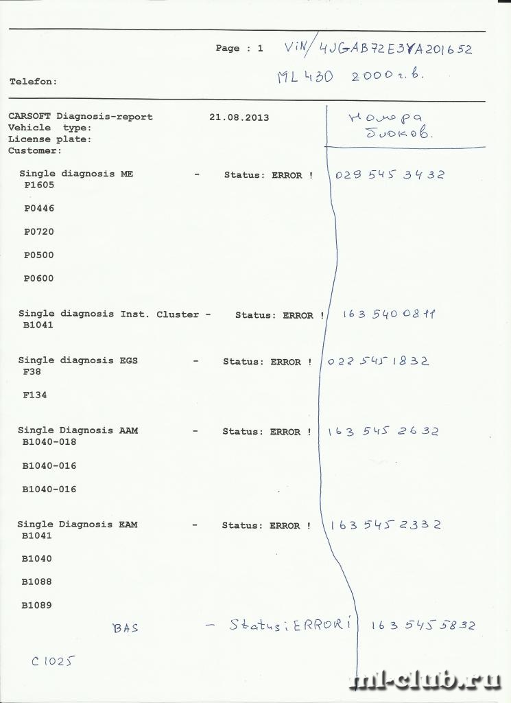

У меня вообще непонятно что происходит!Диагностика СТАРом показала на датчик поперечного ускорения,после его замены вместе с датчиком кругового вращения и стирания ошибки снова загорелась лампочка(BAS,ESP),и теперь при первом же заносе после трогания загорается еще и ETS,ABS и ручник!!!!!!!!:)
Что делать?????????????????????
На сервисе теперь приговорили блок управления ESP............
XROMOI
Выложи номера ошибок с диагностики(именно номера,а не перевод!).....надо на ошибки смотреть,а если интересует блок ЕСП-посмотри на своем номеру меня остался один(проверенный),могу продать.Но только если последние цифры на твоем ....6132 или 8032 ,тогда мой тебе не подойдет-разница в фишках.

Попробую еще раз заехать к диагностам,спишу ошибки.
На запрос по ВИН в экзисте выдали номер A 163 545 61 32

у всех разные проблемы и соотв разные причины!!!!!!!!!!!! Пока не начнёте скидывать суда ошибки из под СТАРа хрен вам кто чё путнего скажет!!!!!!!!!!!!!
У меня такая же беда! Сейчас домой приеду скину номера ошибок
Жду блок ЕСП.
Идёт родной блок А1635455832(контроллер 4ЕСП). На фотографии на нём написано ML320, но на этикетке всё сходится до каждой буквы и цифры. Подойдёт он на мой МЛ430 или нет? Нужно ли его как-то привязывать к машине или что сделать в первую очередь прежде чем ставить тупо и заводить авто?
