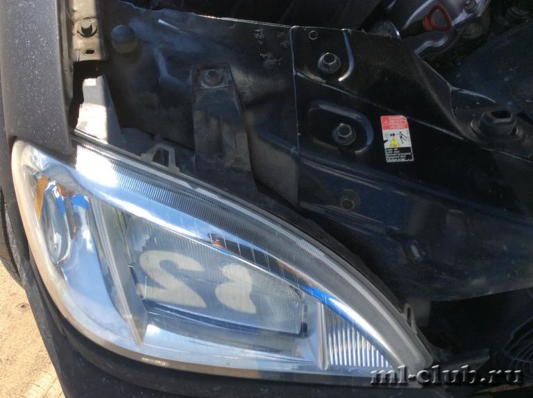

@vvs_omsk,пленка, пол года как стоит. От новых не отличишь

@zmeenys,Володь извини,промазал мимо зеленый стрелочка,у меня сделано так же,после разбора фары,очистки внутренностей,и полировки стекла с двух сторон,обтянул бронировочной пленкой ЗМ,лак полная шняга,на долго не хватит,начнет со временем слезать и желтеть,пленка долговечнее в разы,плюс защита от пескоструя!!!
я на машинку жены уже более года как заклеил , как будто вчера было , счас себе собираю ксенон из новых галогеновых фар , сразу отнес на заклейку , буду на днях ослеплять новенькими фарками , размышляю над дневным светом счас

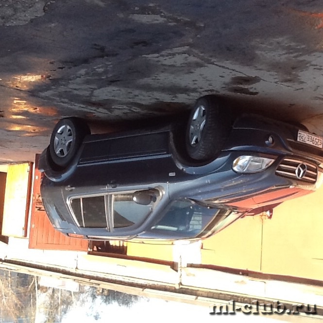

Вот мои как выглядят
