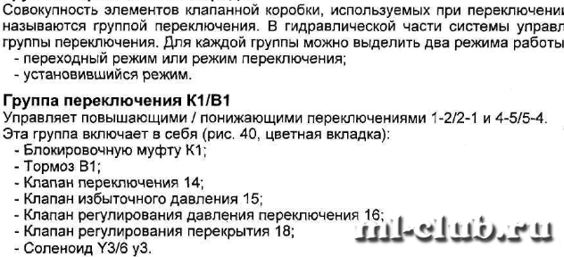

Надо смотреть следующие позиции.post-5970-0-27883200-1381060387_thumb.pn
@CoCa,нифегасе!Откуда такая инфа?А там еще про рисунки говорится-где это в полном объеме прочитать,наведите,пжста!?
