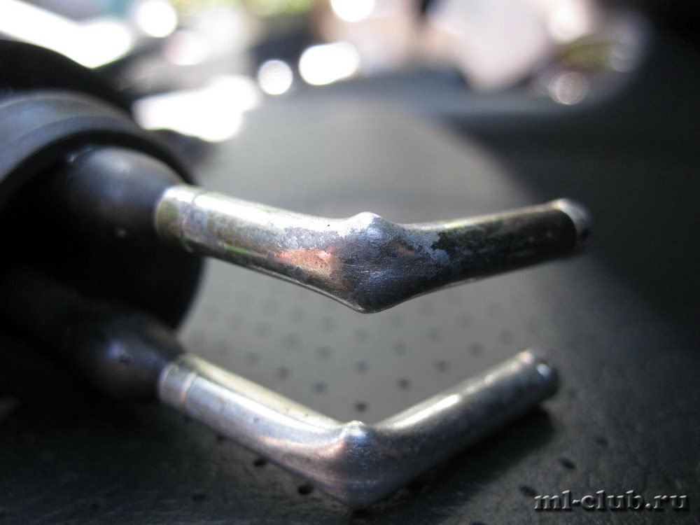

Вот так выглядит датчик в первозданном виде:

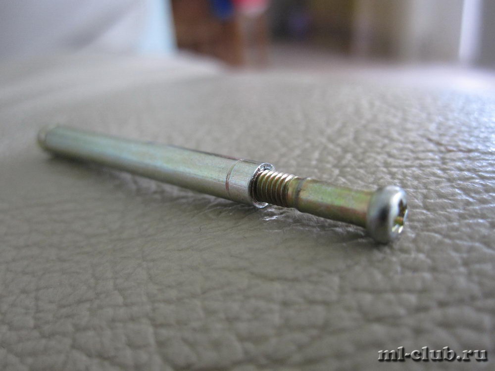

Нашел я в хозяйстве вот такие втулки. Уже и не помню, от чего они остались. Что-то когда-то разбирал и не выбросил.

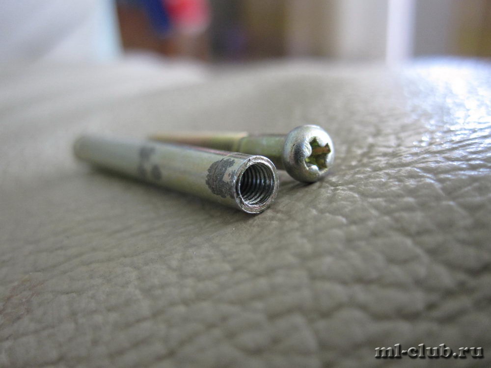

Внутри у них по всей длине резьба. С одной стороны вручивается длинный винт, а стругой стороны они заглушены коротким:
Отверстие во втулке меньше диаметра электродов датчика где-то на 0,2 мм.
Я взял сверло подходящего диаметра и немного рссверлил начало резьбы, чтобы втулки наделись на электроды. А потом с помощью ключика накрутил втулки на электроды по резьбе. Получилось очень плотно.

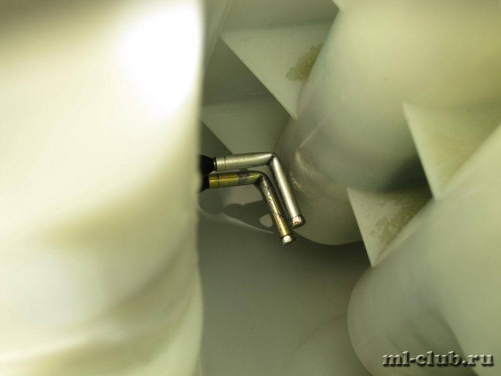

Ну и вот, что получилось уже на месте:
К сожалению, ничего не могу сказать, насколько такая "модификация" датчика окажется жизнеспособной, сделал я это всего три дня назад. Поживем - увидим. По идее, должно работать. Ведь я увеличил площадь поверхности элетрода многократно, а соответственно, значительно уменьшил сопротивление. По физике-то все должно работать. Но, с другой стороны, гальванический эффект, из-за которого один из электродов покрывался налетом, никуда не делся и то же самое может произойти и с большим электродом. Короче говоря - время покажет...
