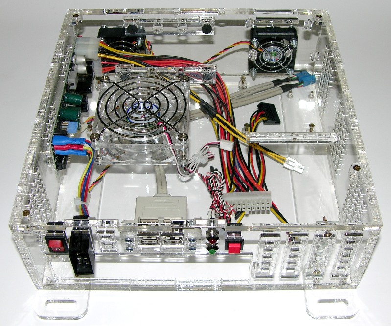

В качестве корпуса были выбраны
1. Корпус
[thumbnail:3zaxg1h2]http://www.compcar.ru/forum/attachment.php?attachmentid=1557&stc=1&d=1220949473[/thumbnail:3zaxg1h2]

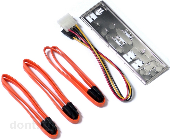

+ к этому корпусу прилагались следующие комплектующие
[thumbnail:3zaxg1h2]http://www.compcar.ru/forum/attachment.php?attachmentid=1083&stc=1&d=1214397040[/thumbnail:3zaxg1h2]

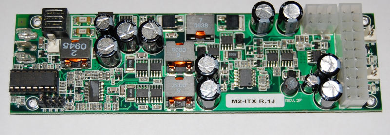

5. Блок питания - M2-ITX
[thumbnail:3zaxg1h2]http://www.compcar.ru/forum/attachment.php?attachmentid=6855&d=1260545763[/thumbnail:3zaxg1h2]
[spoil:3zaxg1h2]Мощность 160W
Входное напряжение от 7в до 26в
Контроль разряда аккумулятора
Программируемые задержки выключения
Учтены недостатки M2-ATX
Теперь стоит плавкий предохранитель спасающий при КЗ(на M2-ATX сгорало все кроме предохранителя)
Добавлены четырех пиновый и SATA разьемы
Раздельный шлейф на питание диководов и процессора
Дабавлен на плате индикатор Power ON.
Дабавлен на плате индикатор срабатывания защиты.
Теперь отверстия крепления блока расположены по углам.
Максимальное время работы компьютера в ждущем режиме 20мин
Минимальное входное напряжение 6V
Максимальное входное напряжение 26V (выше этого напряжения сработает защита)
Порог защиты от разряда аккумулятора 11.2V
Входной предохранитель 15A
Допустимая температура от -40 до +85
Температура хранения от -55 до +125
MTBF 192,000 Гц @ 50C, 96,000 Гц @65C
КПД при входном напряжении 9-16V и 50% нагрузке 94%
Максимальная нагрузка (пиковая)
5V 8A (12A) +/-1.5%
3.3V 8A (12A) +/-1.5%
5VSB 1.5A (2A) +/-1.5%
-12V 0.15A (0.2A) +/-1.5%
12V 8A (9A) +/-2%[/spoil:3zaxg1h2]

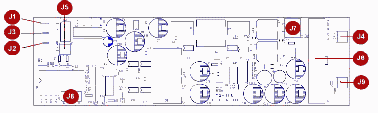

[thumbnail:3zaxg1h2]http://compcar.ru/forum/attachment.php?attachmentid=2323&stc=1&d=1227593505[/thumbnail:3zaxg1h2]
[spoil:3zaxg1h2]J1 - +12в к плюсовой клейме аккумулятора
J2 - общий к корпусу автомобиля
J3 - АСС управляющий от замка зажигания
J4 - к материнской плате к пинам "Power ON"
J5 - "Remote" к усилителю
J6 - к питанию HDD, DVD, FDD и 4 пиновый разьему процессора
J7 - к 20-24 пиновому разьему питания материнской платы
J8 - тайминги включения и выключения БП (по умолчанию 5сек на вкл. 30 сек. на выкл. подробней расписано в PDF)
J9 - к кнопке Power ON (при наличии кнопки)
Пояснения к таблице таймингов:
"Ton_d"---время задержки до подачи импульса включения.
"Toff_d"---время задержки до подачи импульса выключения.
"Toff"---закрытое время задержки. После выключения АСС и выполнения "Toff_d", режим 5VSB будет выключен после времени определенным режимом "Toff".
"UVP"---Защита от разряда аккумулятора. Когда входное напряжение упадет ниже напряжения защиты и в течение 30сек не изменится, то питание будет выключено автоматически.
Для эффективного использования CarPC с блоком M2-ITX поставте перемычкна В2 и сконфигурируйте в виндовс по нажатию на кнопку Power переходить в "Ждущий режим"
Выходит комп из этого режима почти моментально , потребление минимальное, очень удобно при коротких остановках не более 20мин.

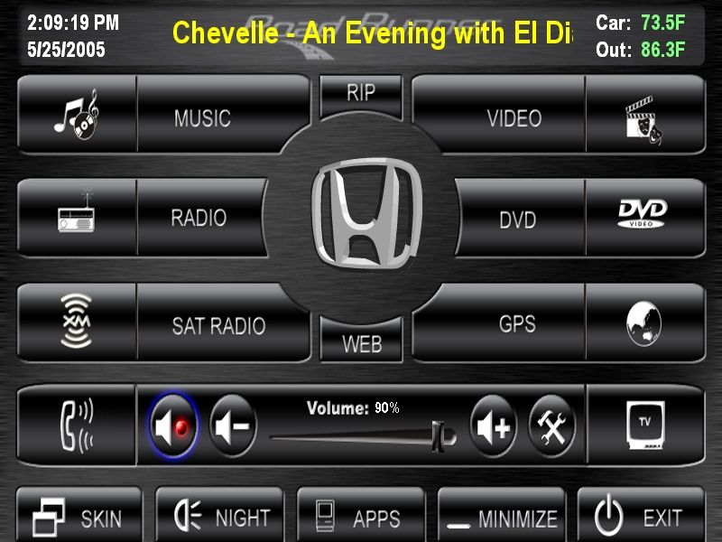

Я на нем музыку слушаю, навигацией пользуюсь, видео смотрю, в игры играю в пробках, по скайпу общаюсь, пробки смотрю (некоторые навигации их поддерживают). Собираюсь ставить видеорегистратор. который будет при повороте ключа записывать все что происходит на дороге. Плюсов больше чем минусов.
Для автомобильного компа есть куча программ управления(программы для авто), как и у каждой магнитолы есть свое меню. Тут тоже самое выбирай что тебе нравится. Мне больше всего нравится Centrafuse.
[youtube:3nth8fwd]
[/youtube:3nth8fwd]
[thumbnail:3nth8fwd]http://www.compcar.ru/forum/attachment.php?attachmentid=8375&stc=1&thumb=1&d=1271612240[/thumbnail:3nth8fwd][thumbnail:3nth8fwd]http://www.compcar.ru/forum/attachment.php?attachmentid=8376&stc=1&thumb=1&d=1271612254[/thumbnail:3nth8fwd]
Еще есть оболочки Road Runner,
[thumbnail:3nth8fwd]http://koti.welho.com/kniskal2/RideRunner/Reborn%20skin/Preview1.png[/thumbnail:3nth8fwd][thumbnail:3nth8fwd]http://compcar.ru/forum/attachment.php?attachmentid=91&stc=1&d=1199214883[/thumbnail:3nth8fwd][thumbnail:3nth8fwd]http://compcar.ru/forum/attachment.php?attachmentid=93&stc=1&d=1199214883[/thumbnail:3nth8fwd][thumbnail:3nth8fwd]http://compcar.ru/forum/attachment.php?attachmentid=94&stc=1&d=1199214883[/thumbnail:3nth8fwd]
In Car Terminal
[thumbnail:3nth8fwd]http://www.skynets.land.ru/tmp/test.jpg[/thumbnail:3nth8fwd][thumbnail:3nth8fwd]http://compcar.ru/forum/attachment.php?attachmentid=42&stc=1&d=1199214994[/thumbnail:3nth8fwd][thumbnail:3nth8fwd]http://compcar.ru/forum/attachment.php?attachmentid=43&stc=1&d=1199214994[/thumbnail:3nth8fwd][thumbnail:3nth8fwd]http://compcar.ru/forum/attachment.php?attachmentid=45&stc=1&d=1199214994[/thumbnail:3nth8fwd]
