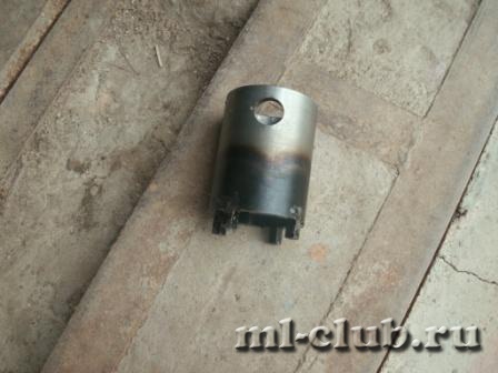

post-4776-0-46382300-1345180851_thumb.jp Токарем был изготовлен ключ, который впоследствии закалили путем нагрева и опускания в масло. Затем была попытка этим девайсом открутить нижнюю гайку шаровой- ничего не вышло, с помощью зубила и кувалды гайка сошла с места после чего была откручена ключом.

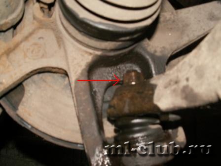

post-4776-0-01288300-1345180852_thumb.jp Затем был откручен верхний рычаг, это было сделано для того чтобы ступицу можно было потянуть на себя т.к без этого открутить верхнюю гайку на шаровой нереально.
post-4776-0-56108300-1345180852_thumb.jp Собственно откручиваем верхнюю гайку и сдергиваем рычаг, какими-то манипуляциями выводим палец шаровой за пределы рычага. нечинаем бить снизу по шаровой. все той же кувалдой.

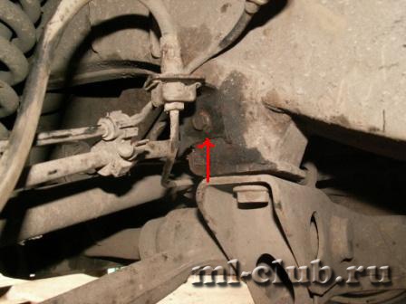

post-4776-0-88475900-1345180850_thumb.jp И еще я откручивал этот болт чтобы ослабить тормозной шланг, т.к был очень напряжен, но это по желанию.

можно ли обойтись без этого хитрого спецключа? Может газовым или каким-нибудь открутить ,а потом еще и закрутить?
Планирую менять передние и задние шаровые ,лежат уже 2 месяца....
Можно газовым...по себе говорю...делал
Легко...у тебя всё получиться,только когда переднюю будешь менять ключик от верхней гаечки подбери...гиморойно icon_smile.gif

И я не давно менял все нижние шаровое опоры только не 3 номером хватило 2 и трубу на него проще подобрать.
А так все ок!
"Газовый" ключ дело не плохое. Дело в том, что этот ключ цепляет хорошо но и хорошо сдавливает к центру откручиваемую деталь. Тем самым дает огромное сопротивление к откручиванию. Тут то мы и берем трубу чтоб переосилить трение icon_mrgreen.gif
Вещь хорошая это цепной ключ. Обжим и зацеп ведет именно по кругу. Таким ключем кстати на СТО откручивают фильтры движка.
