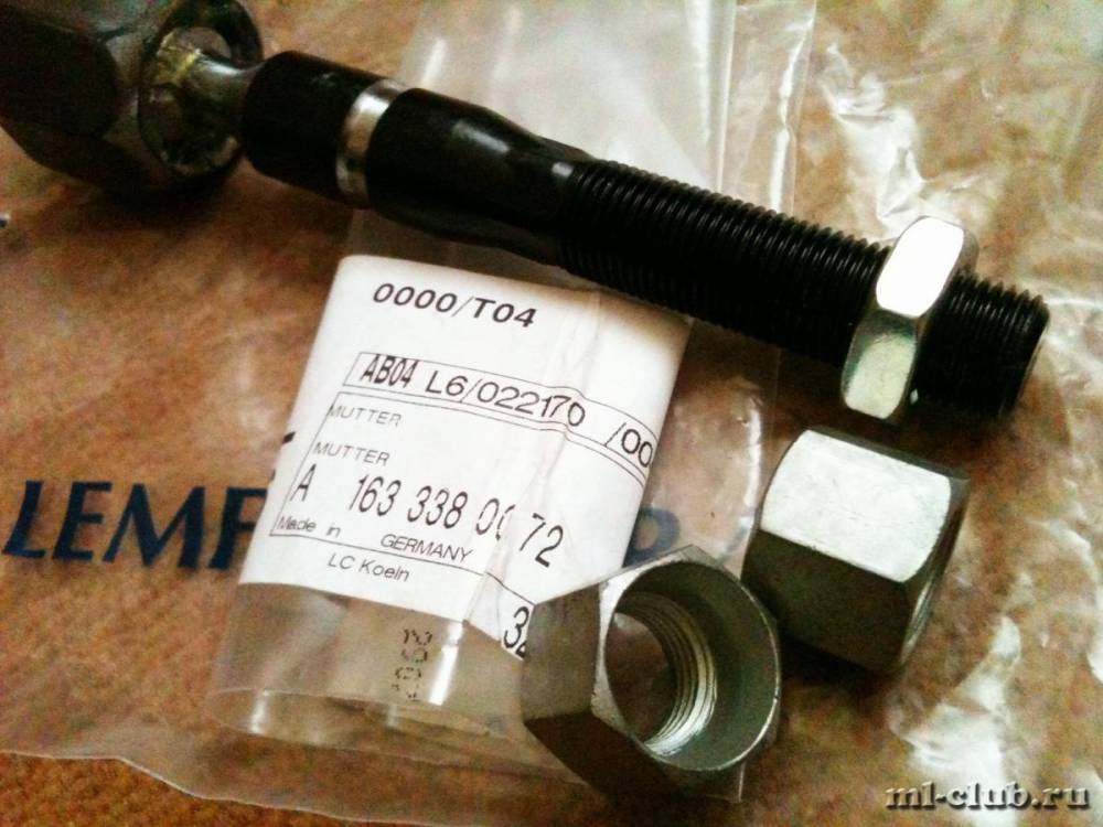

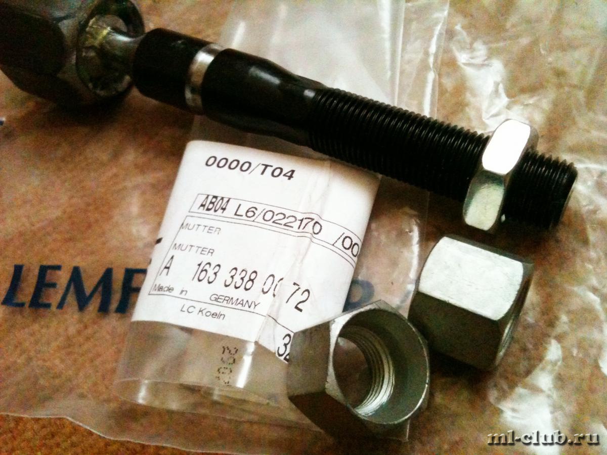

а что за тема с широкой гайкой? - а то поставил тягу и наконечник...готовиться в недолгому их хождению?
Сегодня приехали широкие гаечки A  163 338 00 72.
Сфоткала, чтобы было видно разницу между узкими (идущими в комплекте с тягой Lemforder)
и оригинальными широкими. С удивлением для себя онаружила, что внутри широких гаек
резьба нарезана не на всю ширину, а на 5 витков (на узких всего 3 витка).

вот блин - я даже внимания не обращал на эти гайки - просто отдал ребятам тяги и забрал потом машину... надо глянуть что мне вернули - храню металлолом)))
Анна, молоток, я вот кипеж по это теме поднял, а фотов не делал.
Но теперь реально всем видно разницу между мерсогайкой и фуфлом из неригинала.
Гайка идет на конус, зачем там резьба на всю длину?
...пару витков можно было бы добавить.
