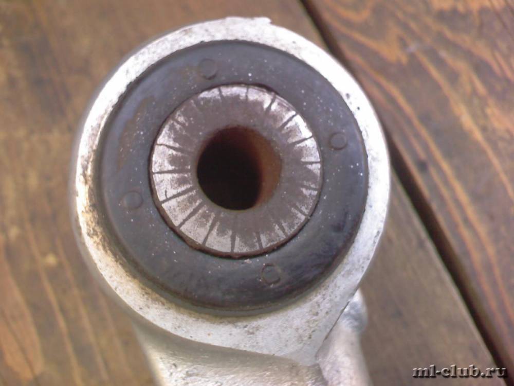

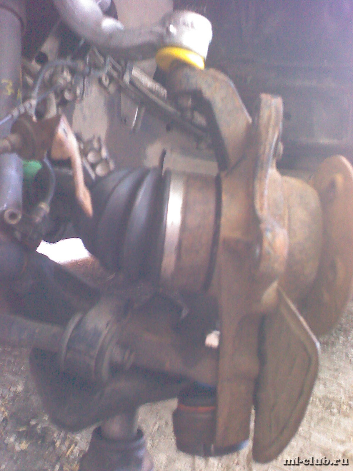

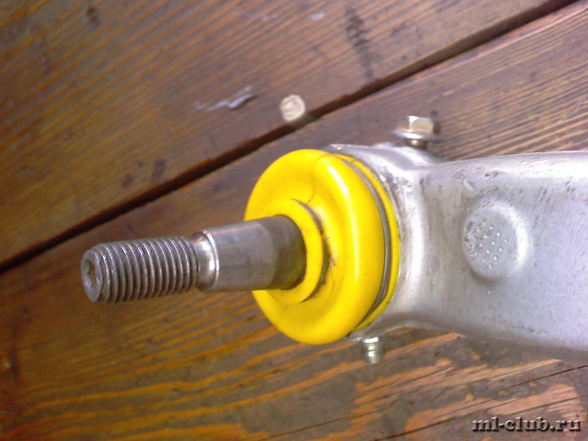

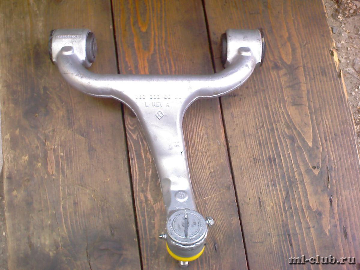

Я наконец седня собрал свой тарантас (2 недели на козлах торчал все время не было)
Кароч делал вот что:
- рычаг передний верхний = 2х2500 рэ (делал у Andrew)
- шаровая опора нижняя передняя = 2х730 рэ (фирма MOOG брал тут multi-auto.ru)
- рулевая рейка (диагностика) = 500 рэ (съезд с северянинского моста в гаражах).
Итого затрат вышло 7000 рэ (Правда пришлось еще кап вложений в виде инструмента сделать на 3000 рэ)
Рычаги очень понравились - на вид вся эта система внушает доверие!
Вот только ехать к Андрею далековато от меня - туда/обратно за сотку км но того стоит.
Рулевую рейку оказалось до меня уже перетряхивали.
Наконечники в нормале вроде пока.
Купил еще сайленты в рычаги Meyle но чет подумал что лучше старые оставить ибо они вроде как тоже в нормале.
Нижние шаровые перед съемом облил WD-шкой, гайку откручивал зубилом и молотком. Сначала причем думал срезать её нахрен болгаркой но зубилом даже вроде как быстрее вышло.
+ оттер щеткой кучу грязи с машины.

После сборки всего столкнулся с проблемой - развал и сход колес поменялся просто нереально. Боюсь даже ехать своим ходом до сервиса чтобы сход/развал сделать.
Есть мнение на тему можно ли при хреновом сход/развале ехать своим ходом на сервис?
Причем интересует если ехать гденить 5-10 км/ч ниче не случится страшного и как долго так можно проехать?
А может есть способ самостоятельно чуть подкрутить сход чтобы не так уж критично было?
Как с передком разберуть буду капиталить зад.
Сейчас еще не знаю но наверно опять придётся к Андрею ехать с рычагами))
Выглядит готовое всё как то вот так:
