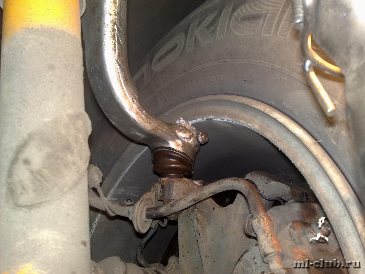

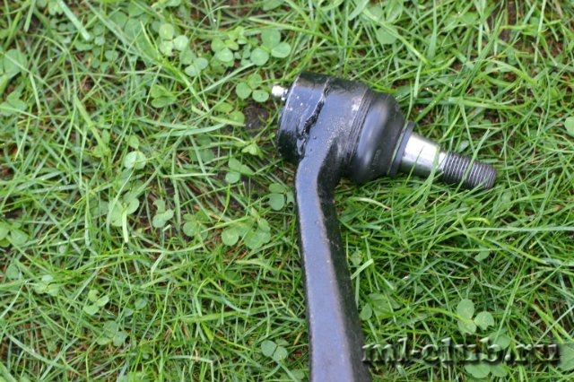

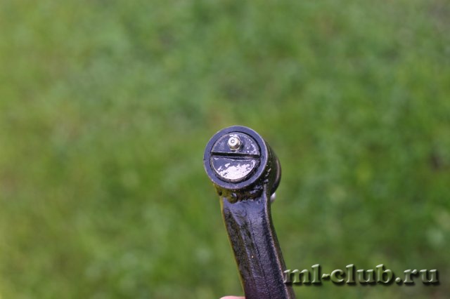

Восстановил подвеску у Andrew
Был приговорен в замене передних верхних рычагов и задних развальных рычагов. Купил б/у рычаги и отдал Андрею на восстановления. Договорились с ним, что он их сделает разборными. Потом приехал ставить в сервис - там все офигели от увиденного, и попросили телефон Андрея, вдруг говорят пригодится. Был один минус - при установке переднего колеса - задевал болт - но это не проблема - его спилили, и чтобы затянуть шаровую, когда она уже будет совсем убитая надо будет наварить гайку, затянуть и спилить ее обратно. Фотки ниже. Спасибо Андрюха, позволил сэкономить не одну тысячу рублей.
post-88-0-26121500-1354457806_thumb.jpgpost-88-0-96263300-1354457806_thumb.jpgpost-88-0-93838700-1354457808_thumb.jpgpost-88-0-84904100-1354457810_thumb.jpgpost-88-0-51787300-1354457811_thumb.jpgpost-88-0-48206400-1354457813_thumb.jpgpost-88-0-09680800-1354457815_thumb.jpgpost-88-0-83309600-1354457827_thumb.jpgpost-88-0-72903200-1354457839_thumb.jpg
Всегда пожалуйста! По поводу гайки. Сейчас мы делаем без гайки, а с прорезью. Дабы исключить такие неприятности. Сань, тебе варить ничего не надо, просто перед подтяжкой расконтрить, и вывернуть крышку, и болгаркой сделать в ней прорезь д/отвертки, как на развальном рычаге/.
С уважением. Андрей.
