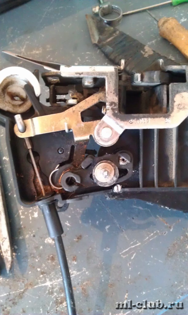

Избавиться от слетания пружинки можно таким образом, как на фото. Так избавился от осевого люфта рычажка.

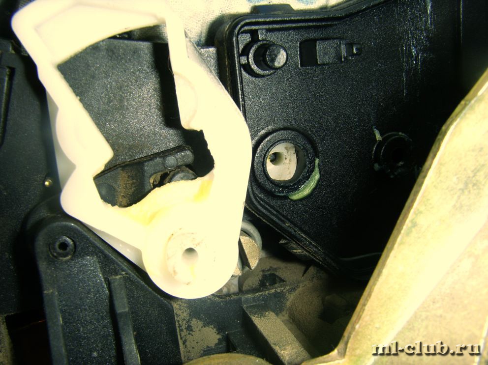

решил сегодня победить последнюю проблему - замок двери задней правой - щелкала при закрытии/открытии.
снял панель и увидел, что нету подушки - она должна быть?
купил набор длинных шестигранников, открутил ручку, снял. открутил замок - еле вытянул замок наружу, пощелкал все - работает, только туговато пипка ходит((( разобрал где моторчик и увидел, что шестеренка целая, а привод вот сломан. как снять без вандализма эту детальку не понял - пришлось отгибать железяки. на фотках видно что сломано. склеил ось, рассверлил, вогнал внутрь ось от клепки, залил смолой, дай высохнуть - собираю, подключаю - все работает, но туговато...
собираю дверь - нефига не работает((( завтра вероятно будет дубль ДВА.
может кто подскажет что можно сделать чтоб пипка легче ходила???
kovax пипка у нас не механизированная, т.е. от физического усилия при нажатии на неё, ничего не зависит, привод все равно электрический... я боюсь, что без донора или б/у замка ничего не выйдет, всё равно опять гакнется(((
это как не понял? пипка вверх/вниз двигается же - значит механизирована. что у меня сломался рычаг как раз ее и двигает, но туго ходит, сегодня купил смазку силиконовую - попробую разобрать еще раз. там еще пружинка есть плоская кольцом - она фиксирует в крайних положениях рычаг - тугая, попробую ее убрать...

полтергейст))) пипка напрямую двигает фиксатор, а "качалка" двигает этот рычаг с помощью моторчика.
попробую сделать фоток когда сниму.

Как то была похожая проблема, решил вот так viewtopic.php?f=31&t=25149 недавно опять та же фигня. Обещал сделать фотоотчет, но там фоткать невозможно винтик расположен с внутренней стороны замка, а замок я не снимал. Оторвал снизу родную шумку, подлез маленькой трещоткой головка на 6,5 если не ошибаюсь подкрутил его и все впорядке, все открывает и закрывает четко. Внимание, этот винтик когда подлез к нему рукой, по ощущениям был полностью завернут. Но на самом деле, его еще можно было подкрутить
фотки есть...здесь
может тыкнуть пальцем что за винтик..я такого там не увидел что-то..
у меня и с кнопки в салоне она не закрывается (щелкает..также и с пульта) но вручную нажать закроет..но по ощущениям заметно что нужно больше усилия чем допустим на открытие..привод как бы не осиляет чтоли..
на внутренней стороне замка если засунуть туда руку, можно нащупать маленький штырек (на 0,5-0,8см. перпендикулярно выступающий из замка). Этот штырек есть тоненький болт (шляпки этого болтика с внешней стороны не видно). Вот на нем закручен маленький винтик (головка на 6,5), его нужно подкрутить. На фото его определить не могу, потому что замок не снимал и внутреннею сторону не видел. У меня эта история возникала уже 2 раза и оба раза причина была в ослабленном винтике. При разборке двери неизбежно ломаются родные клипсы. Их много и стоят они дон. Взамен их прекрасно встают, а фиксируют еще лучше, клипсы от Приоры. Я себе поменял на всех дверях, перестала греметь обшивка. Я живу в Новогиреево, дача в Подольском районе, если у кого то есть подобная проблема подъезжайте, помогу бескорыстно)).
