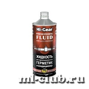

Boss Опубликовано 23 мая, 2013 #644 Опубликовано 23 мая, 2013 залей Хайгир 7020 или 7030. я так решил за 10 км пробега проблему с гуром
sinand Опубликовано 23 мая, 2013 #645 Опубликовано 23 мая, 2013 залей Хайгир 7020 или 7030 Так это же герметик , к чему он , течи у меня нет Лучше Мерседеса может быть только два Мерседеса!
Василий Опубликовано 23 мая, 2013 #646 Опубликовано 23 мая, 2013 бачок влияет на шум, больше мне кажется особо не на что. У меня гудел гур, хотел менять. Оказалось что фильтр порвался и образовывалась воронка которая захватывала воздух от чего и был шум. Поменял бачок-фильтр и все прошло.
Boss Опубликовано 23 мая, 2013 #647 Опубликовано 23 мая, 2013 Так это же герметик , к чему он , течи у меня нет мля это не герметик....это кондиционеееееееер. залей ...я те грюююю
sinand Опубликовано 23 мая, 2013 #648 Опубликовано 23 мая, 2013 Это HG7020? Гугл только это выдаёт , да ещё пишит что это для акпп , а вот второй (HG 7030 Жидкость для гидроусилителя руля (325мл.)) более подходит по описанию Лучше Мерседеса может быть только два Мерседеса!
Boss Опубликовано 23 мая, 2013 #649 Опубликовано 23 мая, 2013 мля.звини ....на память цифры писал...сеня масло менал в двс.. смотрел. чето 7023 или 7026. = там рызные прсадки . в общем на банке напсиано "кондиционер гидроусилителя" не уверен дословно... но на банке есть картинка рулевой рейки====реально НЕ ошибешся....делай 1
sinand Опубликовано 23 мая, 2013 #650 Опубликовано 23 мая, 2013 Оно (http://webauto.com.ua/p21340-ZHidkos...r_946ml_HG7024)? Лучше Мерседеса может быть только два Мерседеса!
