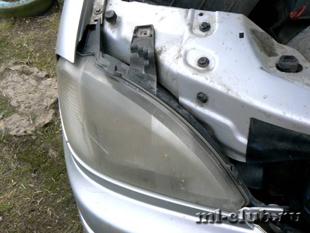

Сразу оговорюсь! Данный фотоотчёт абсолютно ненужен гуру этого форума, но возможно окажет помощь новичкам, тем более таким гуманитариям как я! :D Так вот, если вы с техникой исключительно на Вы и никогда такой процедуры (замена фар) не проводили, то знайте - всё очччень просто!
Для этого мероприятия понадобится: 1. ключ накидной/рожковый на 10; 2. новая фара. Всё! :)
Итак, по порядку...

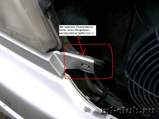

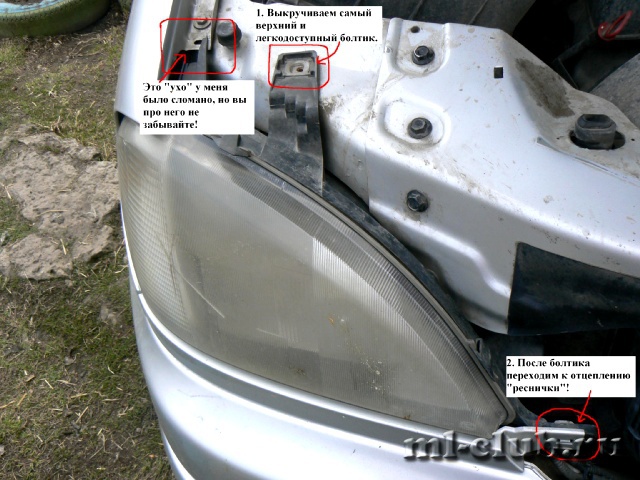

Никаких особых инструкций! Просто отсоединяем защёлку!

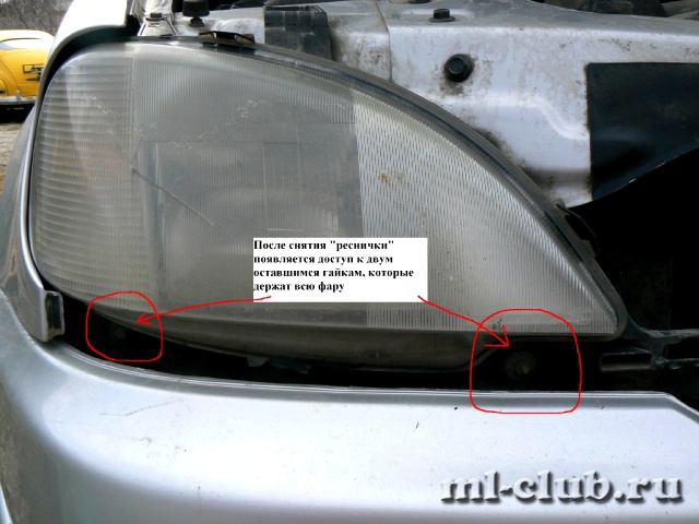

После снятия "реснички" открывается доступ к двум гайкам, которые держат фару.

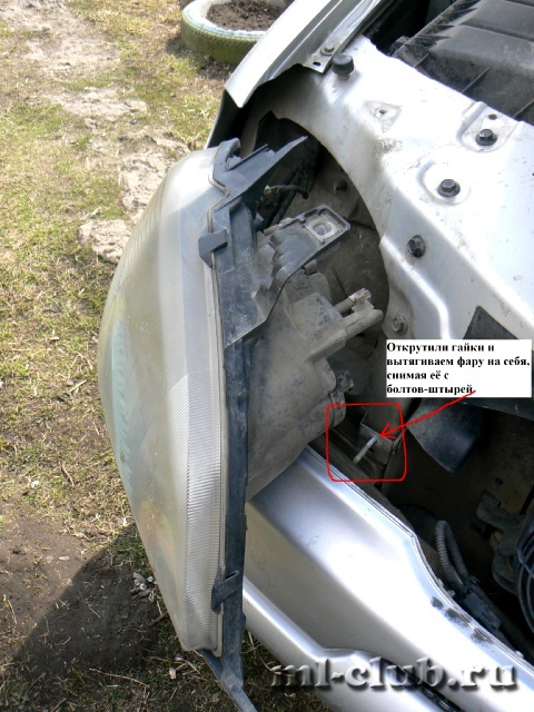

Открутили гайки, вытащили фару.

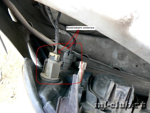

Далее вынимаем лампочки и фара снята. Есть один тонкий момент - возможно придётся перекидывать провода/контакты, чтобы всё работало как надо. Я поступил проще - старые разъемы с лампами вставил в новую фару! :lol: Всё работает как надо. Сбор производится в обратном порядке. Занимает это всё минут 15 от силы! :)

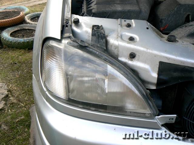

Ну и результат ДО и ПОСЛЕ! :)
Это ДО!
А это ПОСЛЕ! :)

Интересно одно, зачем это делалось и каков бюджет сего мероприятия?

если верить фото, то менялись фары по причине трещин стекла...
Не проще ли было поменять на 1EL 223 151-171 галогеновая левая hella, 1EL 223 151-181 галогеновая правая hella - на экзисте ок.6 т.р каждая.
Если трещина, тогда понятно. Если просто мутные - можно отполировать.
Дело было не в мутности, а именно в трещинах. Впереди покупка летней резины и дисков, потому выбирал наиболее бюджетные варианты. icon_smile.gif Бюджет 3 т.р.
