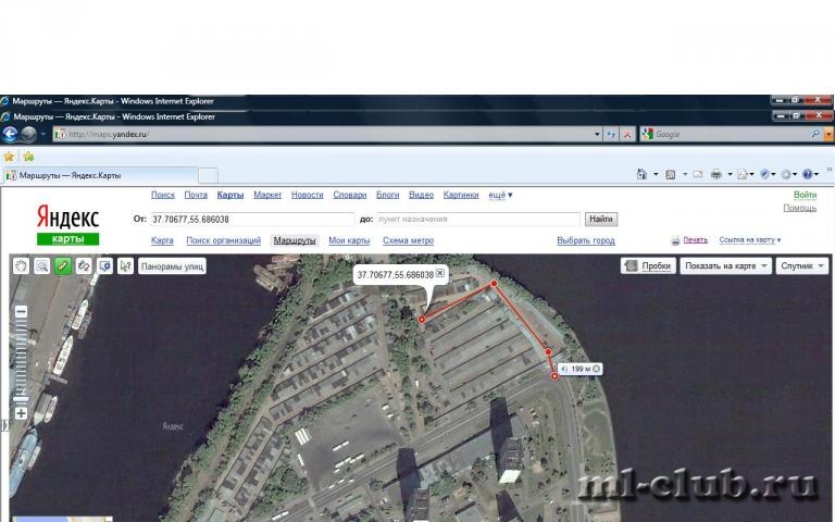

ул.Коломенская,д.1 Дальше по схеме
post-2592-0-49843100-1375302089_thumb.jp
