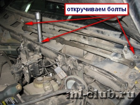

сначала снимаем пластиковые накладки над воздухозаборником...
post-2592-0-89601900-1375301034_thumb.jp

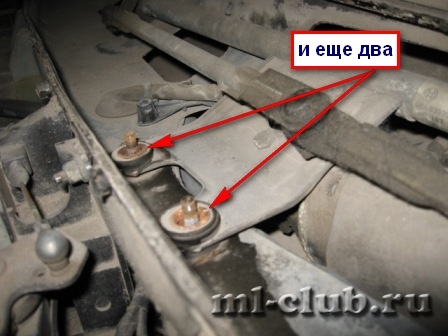

откручиваем болты...
post-2592-0-02422500-1375301042_thumb.jp

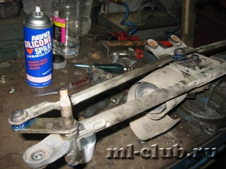

разбираем снятую трапецию, неработающую втулку выбиваем, предварительно сняв контршайбы.
post-2592-0-84248400-1375301063_thumb.jp
post-2592-0-31267800-1375301047_thumb.jp
зрелище ужасное!

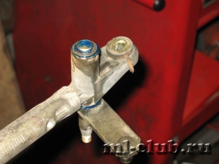

post-2592-0-60405600-1375301074_thumb.jp

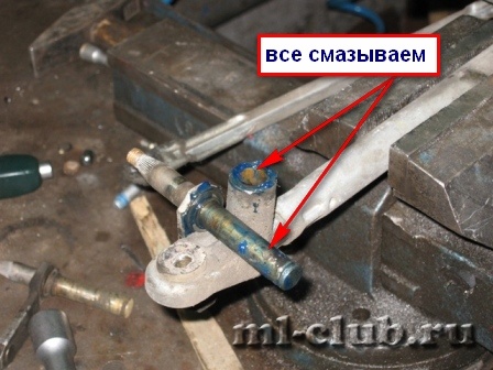

есть два варианта...если у вас есть трапеция-донор, то плохую разбираем и заменяем рабочим штоком, если нет, то зачищаем эту шкуркой и полируем до блеска, смазываем ....

смазываем шток и промазываем втулку...
post-2592-0-15960800-1375301096_thumb.jp
вставляем на место и фиксируем шайбами
post-2592-0-62486200-1375301100_thumb.jp
дополнительно разбираем все соединения и промазываем смазкой! собираем
post-2592-0-76697800-1375301104_thumb.jp
