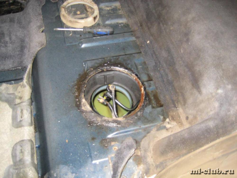

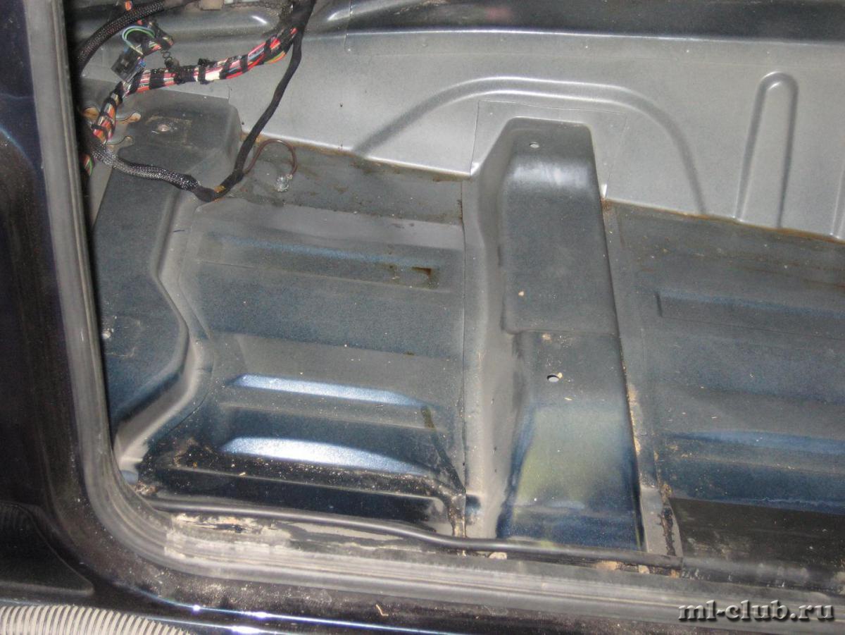

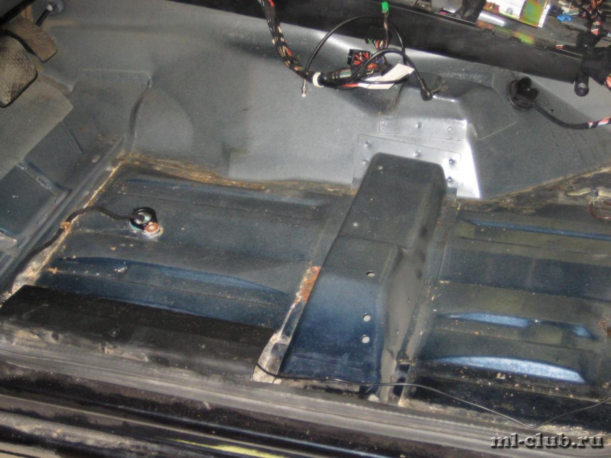

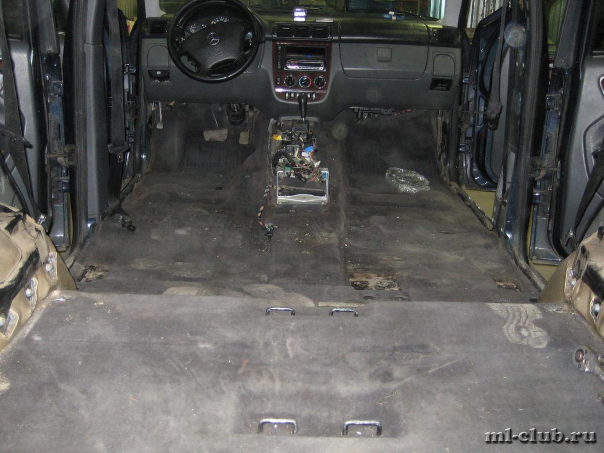

сняли ковер оболдели что дно идеальное, где небольшая ржавчинка была ее заделали и обработали
post-4776-0-53549200-1348807766_thumb.jp
post-4776-0-92579200-1348807767_thumb.jp
post-4776-0-19189100-1348807769_thumb.jp

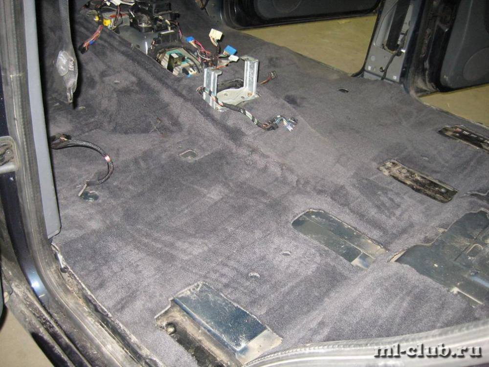

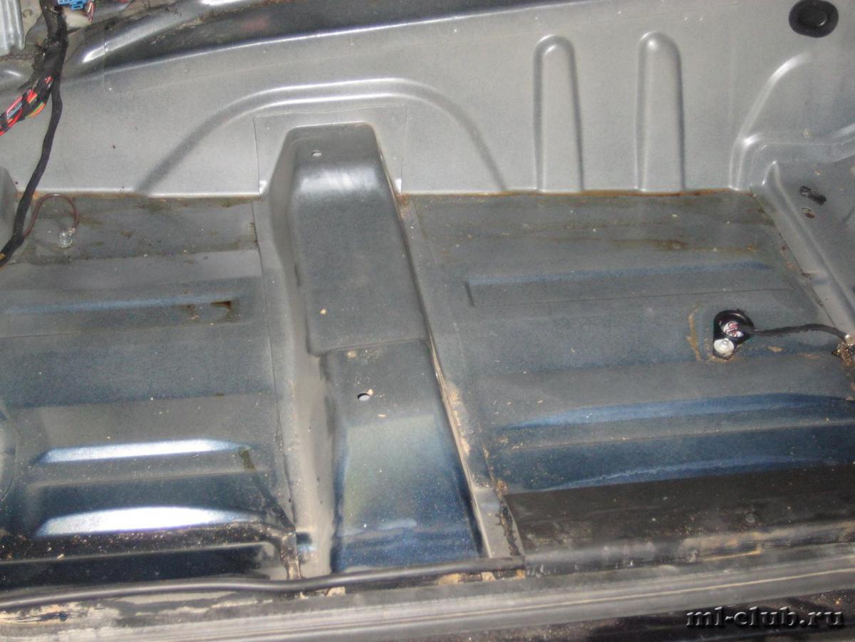

стелим новый ковер, отмытый и очищенный
post-4776-0-66484500-1348807818_thumb.jp
post-4776-0-39515300-1348807819_thumb.jp
post-4776-0-43287700-1348807817_thumb.jp

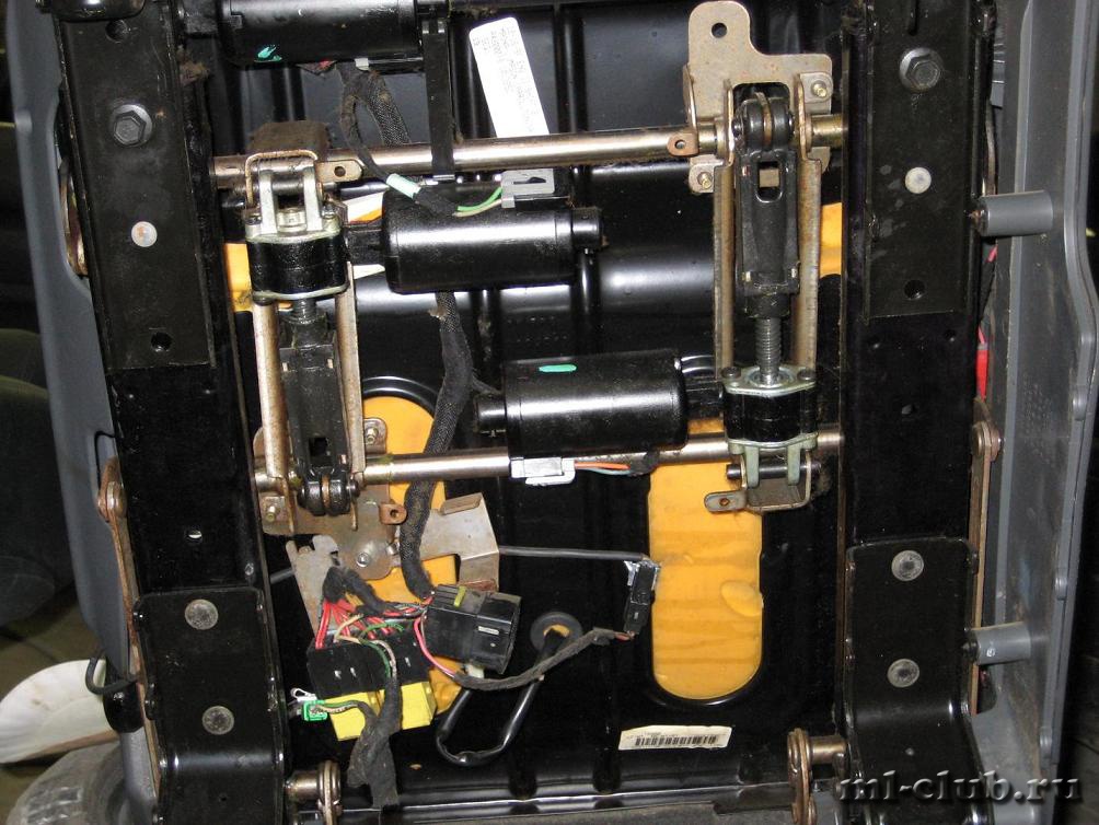

оказывается отличие только в фишках, мы не стали делать скрутки и просто поменяли проводку от старого сидения на новое
post-4776-0-06686000-1348807866_thumb.jp
post-4776-0-75203000-1348807864_thumb.jp
вот новое сидение уже со старой проводкой post-4776-0-12155700-1348807901_thumb.jp
