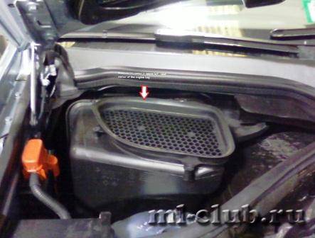

164, механический рычажок слева под рулем искать?
post-6751-0-80404900-1462014092_thumb.jppost-6751-0-36954100-1462014114_thumb.jp
под красной плюс. открывашка где-то там очень похожа.
Всем спасибо за помощь! Получилось открыть капот, запитать от другого аккума, отодвинуть кресло, отвинтить кресло, снять аккум. На нём было всего 2,5 вольта, так что о "прикурить" даже речи не может идти. Поставил дома на импульсную зарядку, может быть и оклимается за несколько суток. :ppl_pop: .
