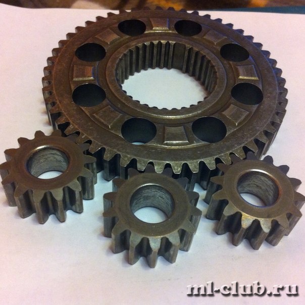

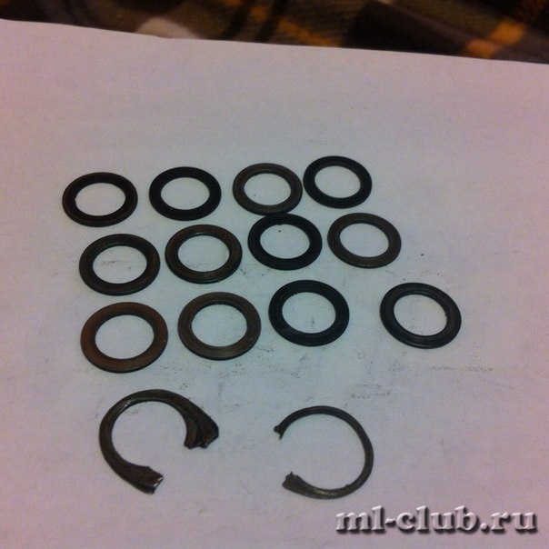

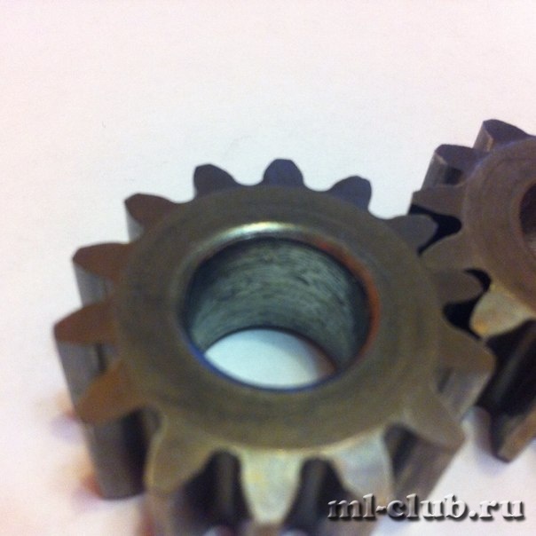

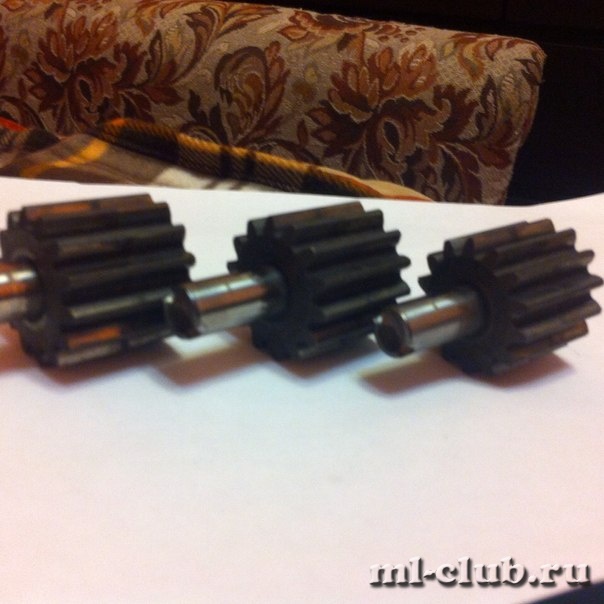

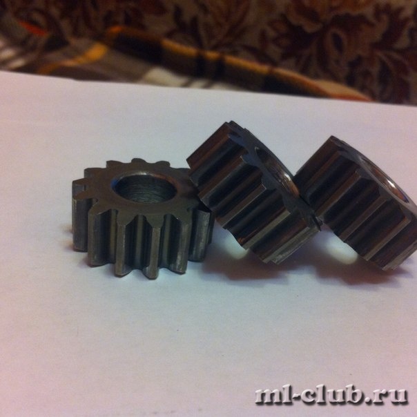

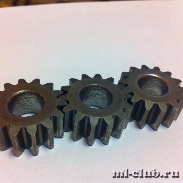

Всем доброй ночи! Подскажите, кто и как лечил планетарку рест... Бронзовых втулок внутри шестерни не оказалось, шайбы прилично раскатало, пальцы малых звезд в печальном состоянии... Собственно вопрос.... Пальцы перевернуть кто-нибудь пробовал? Внутри маленьких звезд металл с бороздами, помогут ли бронзовые втулки (капролон)?

Шайбы точить новые (подбирать толщину!)
Шестерни растачивать и "завтуливать" сплавом БРАЖ с последующей расточкой или разверткой и нарезанием маслоканалов
Пальцы точить новые из подходящих болтов с твердостью не менее 10.9 , а лучше 12.9 (или заказывать спец изготовление с "цементацией" и шлифовкой)
  БИБИЯН сказал:
сплавом БРАЖ
Спасибо! Шайбы сталь или тоже БРАЖ подойдет?
БРАЖ подойдет, но лучше всего сделать втулки с запасом и проточить "в размер"
@БИБИЯН, а как потом пальцы, изготовленные из болтов, крепить (фиксировать) в планетарке? Точечной сваркой, с последующей зачисткой?
@Dim651,+100!
@БИБИЯН,
что значит сделать с запасом
@Boss, Если я правильно понял, втулка запресовывается в шестерню с меньшим внутренним диаметром, нежели палец. После запресовки на станке протачивается под посадочный размер пальца.....
хмммм. тот же процесс тока наоборот.
