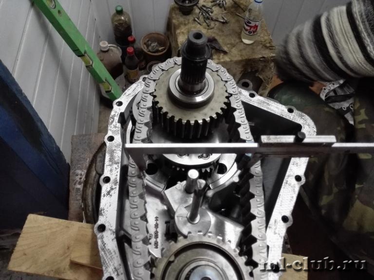

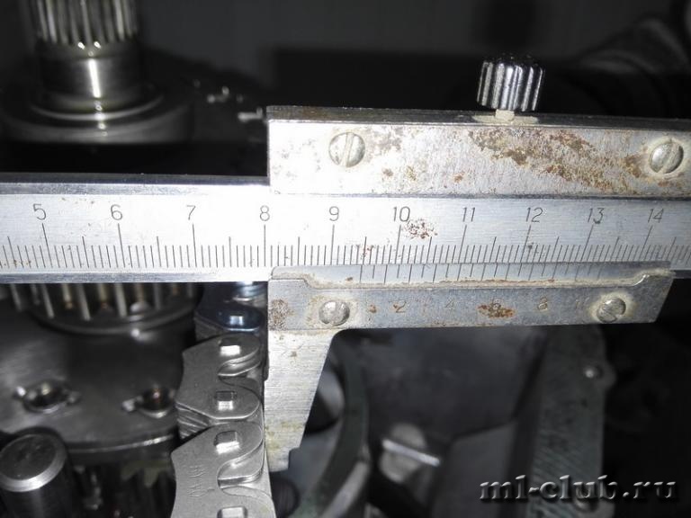

охренеть при таком радиусе шестерен и проскакивает ....
ну провис серьезный это видно....
@user,если поменяешь цепь, и хруст пропадет, то ты будешь первым , кто так ушел от хруста. Жду результаты.
@Dim651,
не спец но думаю что не цепь даже с таким провисом
Цепь заказана, жджем...
Итак...цепь получена, примеряли, разница в провисании более 10мм :be:  фотки будут.

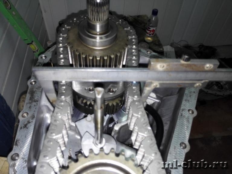

ииииииии? хруст пропал? у меня точно такой-же хруст
похоже НЕ цепь
Пока ездил без фанатизма, не слыхать, чуть проедет попробую газ в пол. Вот новая цепь можно сравнить размеры, разница в живую очень видна.

а ты уже щас попробуй топни.
1. с цепью ничего не будет
2.возможно удивишся что не то делал
