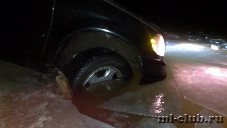

Vadim_V Опубликовано 10 декабря, 2013 #409 Опубликовано 10 декабря, 2013 Встала на днях раздатка, до этого очень прилично побуксовал вися на порогах, появился хруст, потом еще 2000км, на поворотах подхрустывало, потом просто встал. Разбор показал дыру в корпусе, выломаная шестеренка из планетарки, сломаная вилка. Тут же фотка действия которое убило раздатку, х5 ым еле вытащили его Прошу прощения за качество фот, фотал на пульт от мафона :-D

Dim651 Опубликовано 10 декабря, 2013 #414 Опубликовано 10 декабря, 2013 Встала на днях раздатка, до этого очень прилично побуксовал вися на порогах, появился хруст, потом еще 2000км, на поворотах подхрустывало, потом просто встал. Разбор показал дыру в корпусе, выломаная шестеренка из планетарки, сломаная вилка. Тут же фотка действия которое убило раздатку, х5 ым еле вытащили его Прошу прощения за качество фот, фотал на пульт от мафона :-D Мой случай 1 к 1))))
