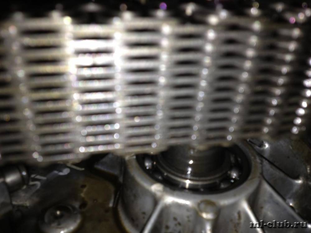

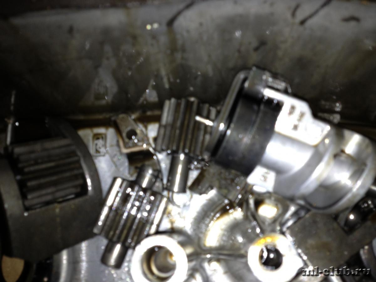

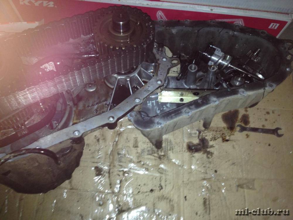

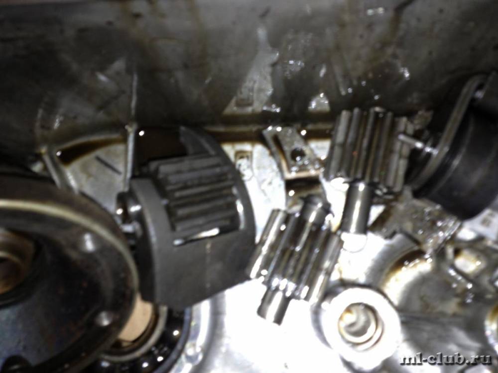

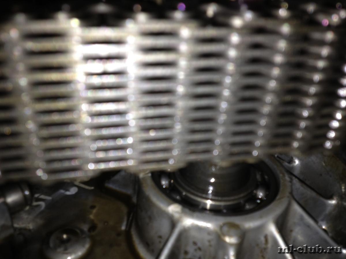

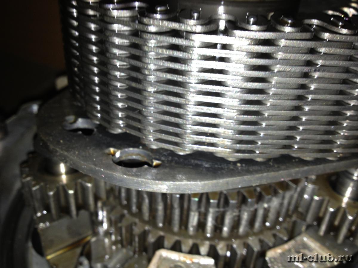

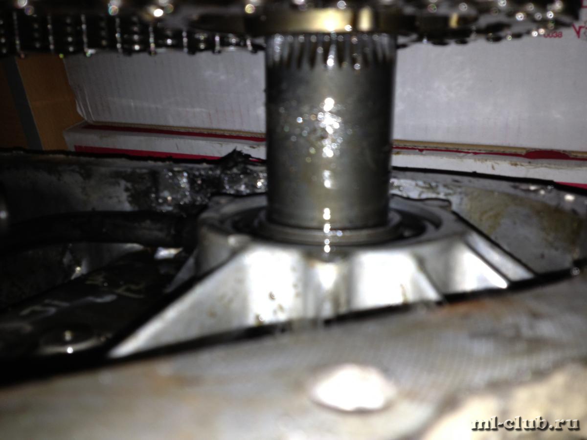

Народ,сразу же извиняюсь,за предыдущие посты,т.к ремонтники раздатку не разбирали(как выяснилось буквально час назад)тупо сняли и предположили,все ранее мною описанное. Сейчас съездил,забрал раздатку и сразу же разполовинил.Что я там увидел не описуемо я в шоке,как я ещ на ней ездил вообще.... Пофоткал на телефон,сейчас попробую залить сюды.Да еще выяснилось,что уже кто то лазил в нее,так как на остатках одной из планетарок нашел надпись сделанную фломастером.Как это делают на разборках..

ну хоть денег с тебя не взяли, я надеюсь
Да нет..Не взяли))

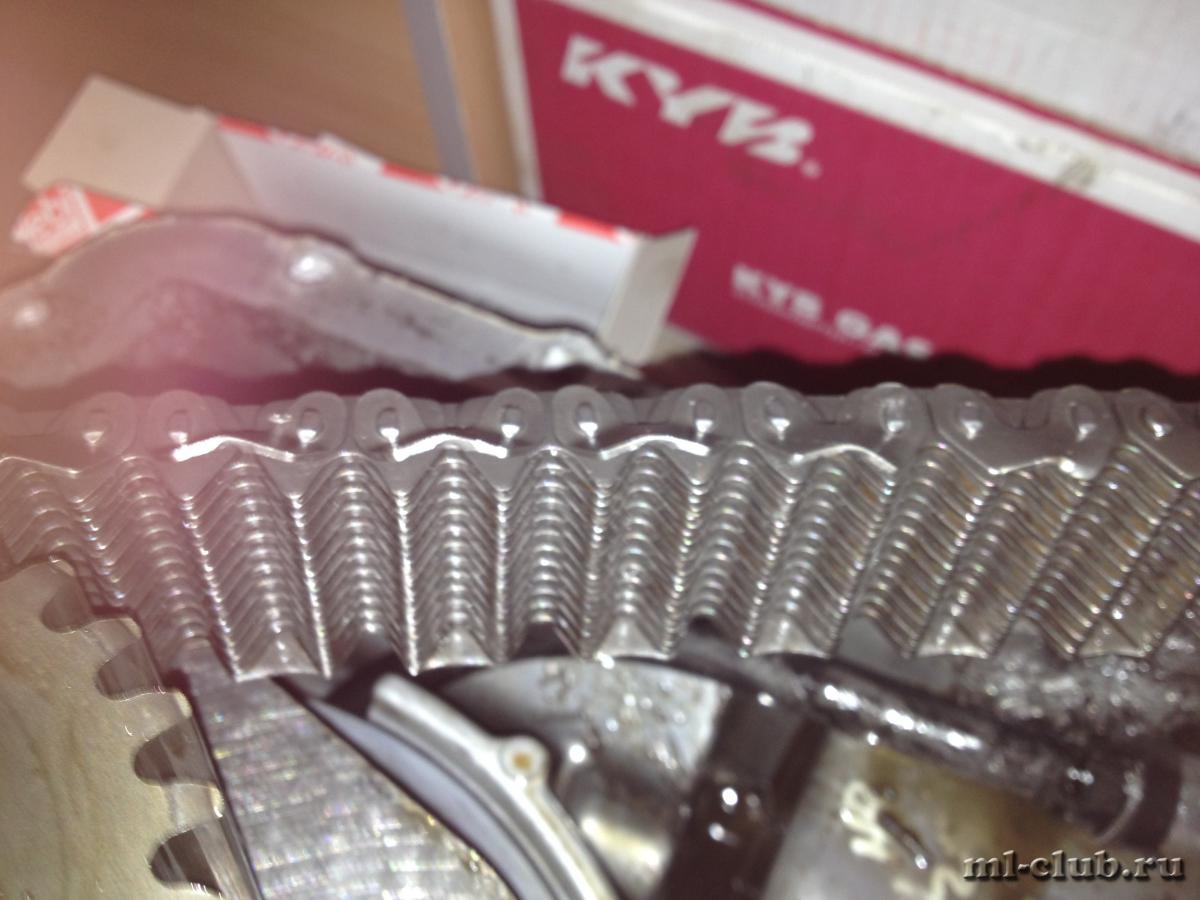

А вот так загнуло цепь...

так что с раздаткой? а то по фоткам все зашибись))) я просто ни разу ее не видел разобраную.
Обе планетарки в хлам...Цепь тоже кончается..Короче говоря ПИ...Ц раздатке)))
поставили раздатку...корпус варили т.к трещинка не критичная была...остальное практически все под замену...отчет пробега пошел)
