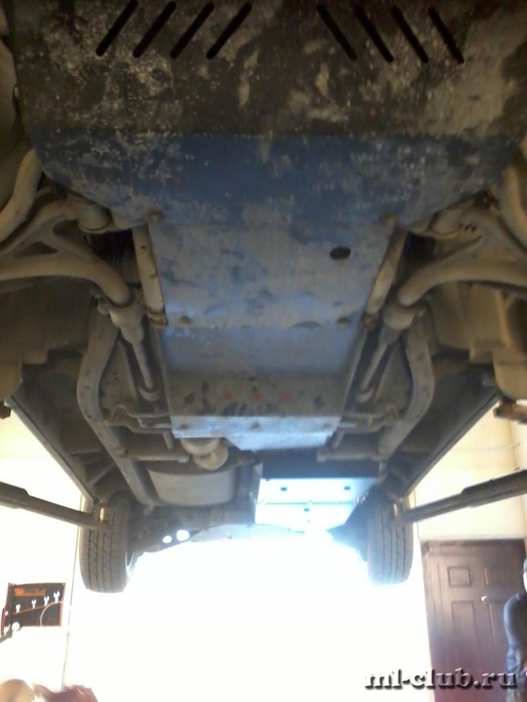

После покупки ML и поездки в горы озадачился, что-же можно сделать для безопасности передвижения. Почитав эту тему, решил сделать защиту днища, благо все размеры с фотографиями нашел. После того как сделали защиты картера двигателя, раздатки, бензобака из железа 2мм, а также кенгурятника и порогов, встал вопрос поднятия машины. Заменил амортизаторы на бильштайн (причем ход у новых был больше) и пружины миле (новые пружины больше на 2,5 витка). сзади под пружины поставил транспортерную ленту, перед - крутили торсионы (причем крутить можно еще очень много).Не сказать что машина очень сильно поднялась, но стало лучше, чем было.

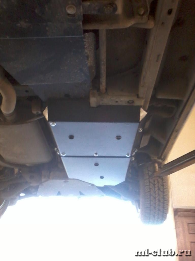

Защиту бака мне сделали за 2руб. Правда из 2-х частей получилась. Естественно все эти защиты не экспедиционные, но в сугроб заезжать не страшно уже.
Все остальное от Шерифа
Защиту они сделали плоскую?
Я хочу защиту, что бы не бояться за нее и что бы она не уменьшала дорожный просвет.
Да, защита плоская. Сделана в виде корыта. Крепление как на орковской. Так как бак пластмассовый, я не очень боялся за вертикальные воздействия. Я защищался от набегающего препятствия в торец бака, типа острого камня, арматуры.
Дорожный просвет конечно немного подъела :(
Я там фотки выше пристегнул. Сообщения перепутал :(
