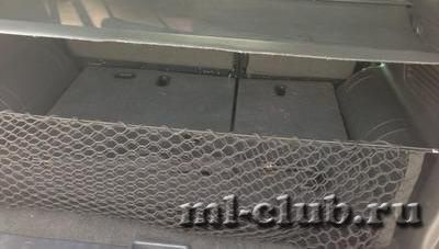

И еще у знакомого в багажнике есть сетка вроде этой.
 А что еще интересного бывает для багажника, кроме третьего ряда сидений?

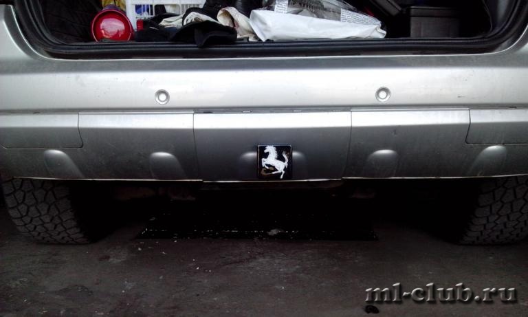

Всем доброго времени суток!! Озадачился установкой съемной лебедки и сразу же возник вопрос: Есть ли на МЛ фаркоп в виде квадрата (американский квадрат). Видел самодельные, а существуют ли заводские комплекты с усилителями рамы?

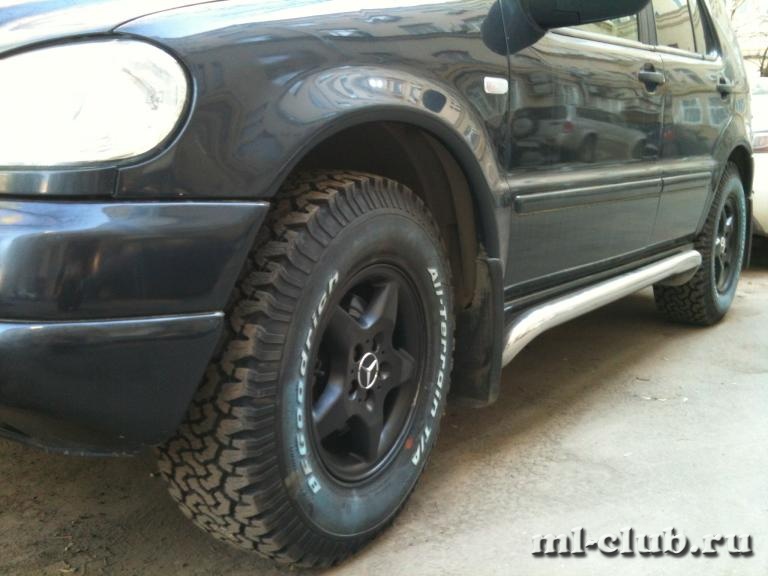

Пришла к выводу, что для моих целей во-первых, надо поставить BF Goodrich All Terrain
265/75/16 на штатные диски, а во-вторых, поставить комплект защиты снизу.
В принципе, этого должно хватить и лифтовать торсионом и проставками под пружины не придётся.
У меня стоит американский квадрат и очень уж он похож на оригинальный :rolleyes: с усилителем и прочим, не помню точно но вроде даже звезда выбита, так что должен быть комплект для установки
  В 26.02.2013 в 20:10, savusoleg сказал:
Отлично, буду искать на разборах.
Вот установили сзади квадрат. Электроразъем спрятан под крышкой, пользоваться им пока не планируется. Теперь в планах второй аккумулятор и проводка для лебедки.

Зачетные колеса, сколько отдада Ань?
за 4 баллона 30.780 (с доставкой).
извините, если что не так!
Аня, привет!! Красивые колёсики! Сильно шумят по асфальту? Как в поворотах? Размерность напомни. Не цепляют ничего?
Привет, Толич!
Не шумят и не гудят. Они же в основном для асфальта проектировались с нечастыми выездами на грунт.
Что меня больше удивило - мягенькие! В смысле на дороге машинка стала значительно мягче. Это, видимо,
из-за высоты воздушной подушки. А ещё цепкие очень - перемахивают через бордюр без пробуксовки.
Размерность 265/75/16. При выкручивании руля до упора чуточку цепляют за пластиковый подкрылок.
В говнах пока не каталась - скорее всего осенью.
Ань, такие колеса за 15-шку можно было бы поискать слегка б.у.
У меня такие же, только с другим рисунком АТ Данлоп Грандтек 3 за 14 тысяч рублей обошлись, износ тора был 1-2 мм, новая резина была )))
Радиус 18-й 265/60.
Видон просто зверский, гонял на ней по грязи - машина вообще не замечает, что у нее жижа по ступицы плещется.
