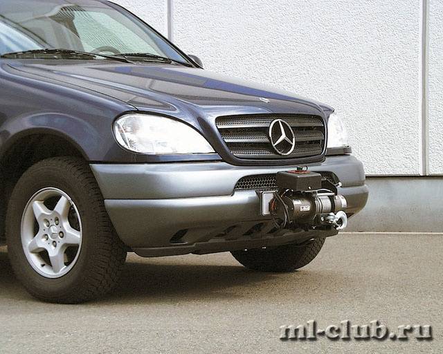

А я на ОРС-ишном сайте видел бампер и защиту днища на мл - этакий вне дорожный набор для паркетника выглядят эти прибамбасы впечатляюще впрочем и стоят впечатляюще
хотя ОРС всегда стоит "отсюда и до послезавтра"...

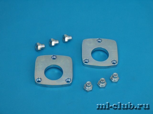

icon_smile.gif интересный комплект для лифтовки на +30 мм. я бы на лифтованную этим комплектом млку бы посмотрел icon_smile.gif
интересно, а такая лифтовка нарушает геометрию и уменьшает ресурс ходовой части ?
кстати, орс-шные проставки отличаются по форме от тех что выложены выше. интересно почему?
а регулировка торсионов спереди не даст эффект лифтовки? а сзади какие то проставки использовать? или это губительно для ресурса ходовой? icon_confused.gif

:) интересный комплект для лифтовки на +30 мм. я бы на лифтованную этим комплектом млку бы посмотрел icon_smile.gif интересно, а такая лифтовка нарушает геометрию и уменьшает ресурс ходовой части ?
3 сантиметра на Емеле можно поднять проставками под пружины,ни чего не меняя в подвеске и главное без ущерба для ходовой части авто.Читал где-то,но сцылку найти не могу.....и фотки там были...и размеры проставок-у токаря заказываются.Подумал что мне это не надо и сцылку не сохранил-идиот.
