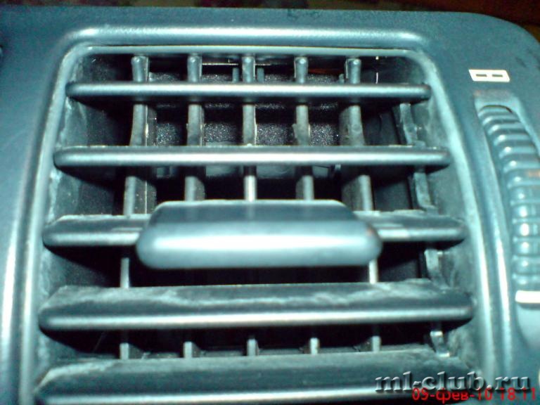

Снимаем центральную консоль при помощи отвертки,надавив ей на металлический язычек в центральном отверстии ( к сожалению фотки на телефон делал).

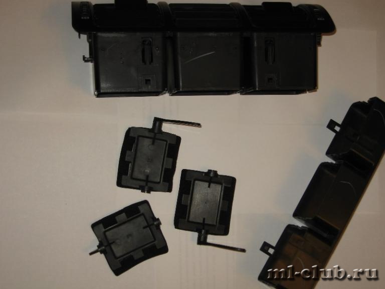

далее моем под струей теплой воды и разбираем!

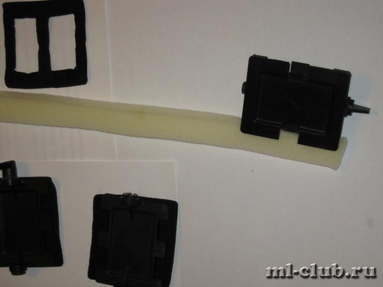

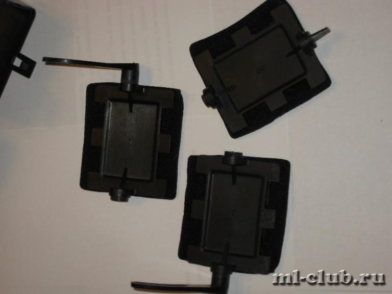

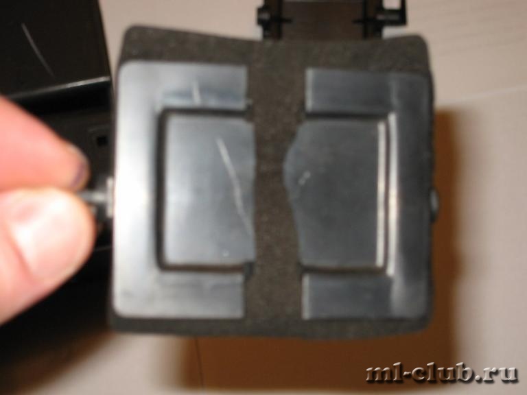

Вытаскиваем оттуда заслонки и видим, из чего они состоят. А состоят они из куска пластмассы и тоненького паралона.
post-88-0-38380900-1382189682_thumb.jpgpost-88-0-88604800-1382189682_thumb.jpgpost-88-0-57115600-1382189683_thumb.jpg

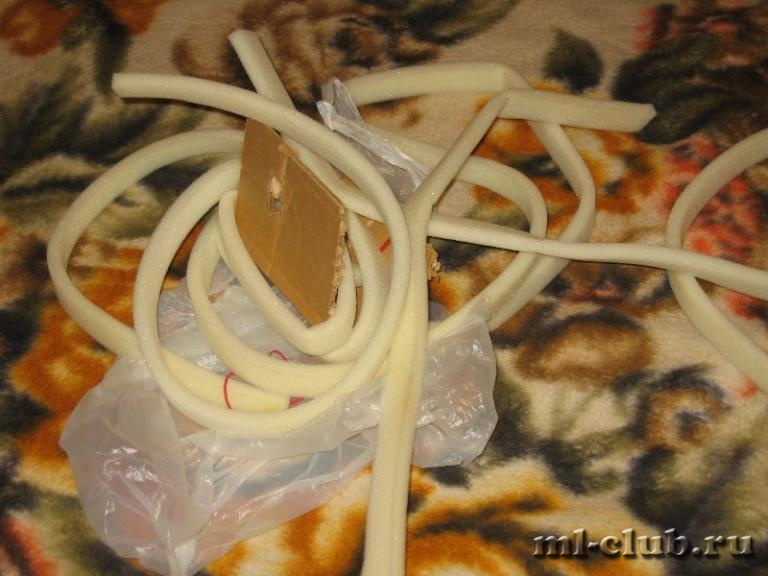

Паралон мы вытаскиваем
Затем находим другой, новый кусок паралона, я широкого и тонкого не нашел, поэтому использовал узкий и толстый ), но думаю, что так даже лучше !

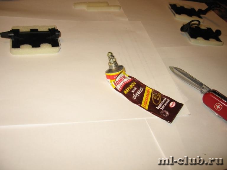

Соответственно отрезаем куски паралона необходимой длинны и втсавляем в пазы, предварительно смазав их тооооненьким слоем клея...
проделываем эту процедуру со всеми тремя заслонками
Затем, подрезаем этот паралон по-месту, т.е. прикладываем и срезаем не нужное...
Вставляем наши новые заслонки на места и собираем конструкцию!

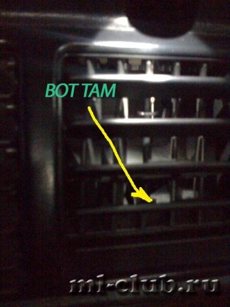

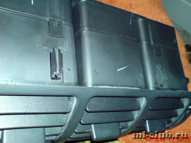

там такой язычек металлический!! в средней дырке, снизу!!! надо сначала нажать на него а потом уже тащить решетку на себя, поддев ее отверткой снизу и затем сверху....

Этот язычок ПОД средней дыркой или В ДЫРКЕ внизу?
в дырке, в средней ))) посмотри через жалюзи и увидишь его !!! на него надо нажимать, что бы он утопился в паз!!! а не тянуть (как я это делал вначале icon_biggrin.gif )

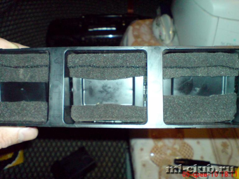

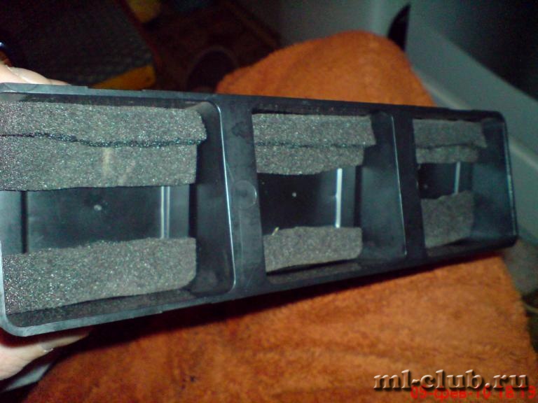

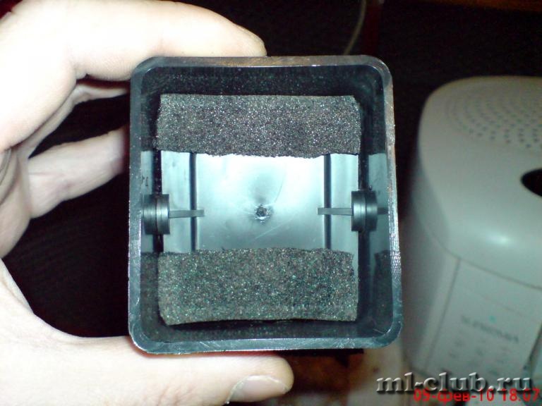

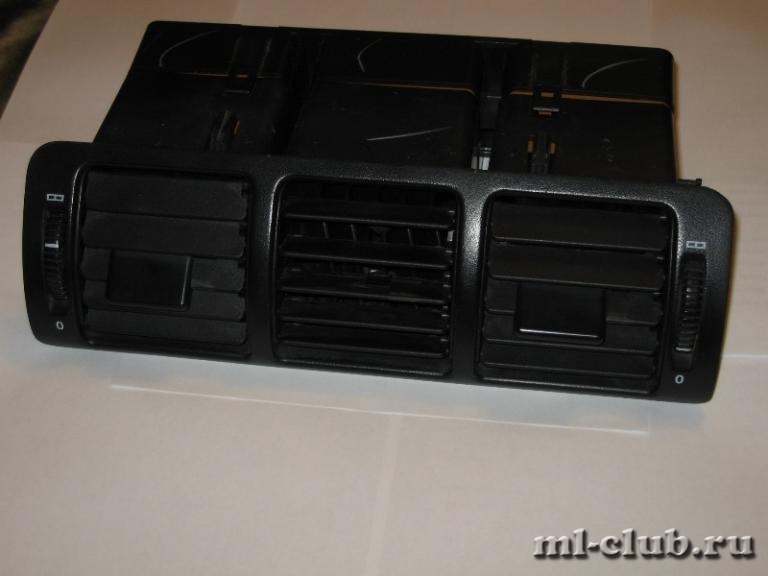

Я правда немного не так сделал...у меня есть специально обученный поролончик тоненький,на клеющейся основе,вот я им и мутил,самое сложное во всей этой процедуре АККУРАТНО СНЯТЬ центральный воздуховод,боковушки(я их тож до кучи сделал) легко вытаскиваются,и еще вытащил промыл самые боковые боковушки(которые только на стекло дуют-тож в пыли были)Ну что сказать :СТАЛО ЗНАЧИТЕЛЬНО теплей НОГАМ!!!Вчера ездил на1скорости вентилятора и не тужил абсолютно,в лицо перестало дуть горячим и по моему чудесному термометру в салоне было всего 22 С,но поскольку потоки воздуха перераспределились то и в ногу пошёл более горячий воздух,а с центра практически не поступает воздух(при закрытых заслонках конечно) Я более чем доволен результатом!но поролона ни в одной заслонке не сохранилось вообще,ни миллиметрика,старого в смысле,куда он делся ? Может враги покрали?
Конечный результат - ничего не видно - поролон тёмный...
Боковой воздуховод
Вот так получилось изнутри
а вот ещё защёлки на которых они держатся - нада аккуратно сдёргивать(ПРОДАВИВ(!) центральную железочку)
Центральный - конечный вид
