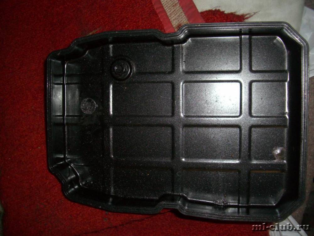

Через часок сфоткаю...

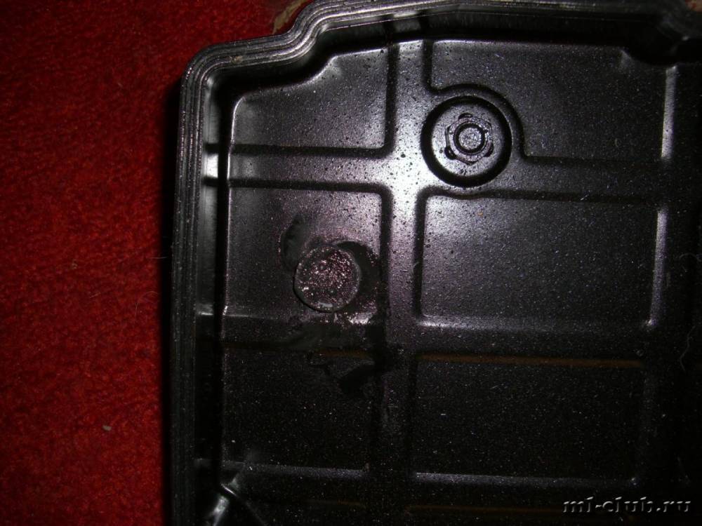

Вот магнитик...
post-5118-0-31133500-1358864976_thumb.jppost-5118-0-92156200-1358864991_thumb.jpИспользовать можно любой, не толще 5 мм. Лучше неодимовый. Очень хорош магнитик из старого испорченного жесткого дика компа.
Клеить его не нужно... он и так хорошо держится...
Мало меняется вместе с фильтром и прокладкой... так, что не мучайся, просто выкрути пробку..
