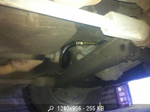

а что это за трубка? сопливется и чуть капает кажется с нее..идет от акпп в двигатель? если не трудно скажите её номер и процесс замны? я что-то найти ее не могу, наверное придется и масло в коробке заменить?
трубка охлаждения АКПП, продаются комплектом в районе 7000-7500 руб., ну а замена масла на ваше усмотрение, при замене трубок сольется чутка
ну и ценниг..жесть, будем чет колхозить..как то низко весит, это ее место?
нашел тему эту..viewtopic.php?f=51&t=11036
да ценник не оправданный, а висит вродь на месте
Трубка похоже "переделка" .... на родной такой петли не наблюдается
Форма этой петли зависит от того как штуцер к АКПП прикрутить.
Насчет течи -надо обжимку эту снять и поставить хороший винтовой хомут.
я поверх обжимки хомут винтовой посадил, хомут серьезный (фото выкладывал). Год ездит, пока не сопливит. Еще до лета протянет а там трубки менять..
А у меня временно будет смесь фукса и оригинала... с переходом на оригинал .... замена жидкости не первая, но!.... после начала замены (три этапа ... сейчас этап первый) ... потек шланг охлаждения(длинный) и "поплыл фрикцион 1-2 icon_cry.gif
