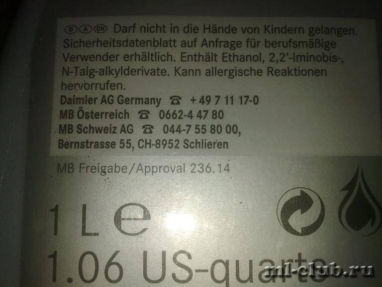

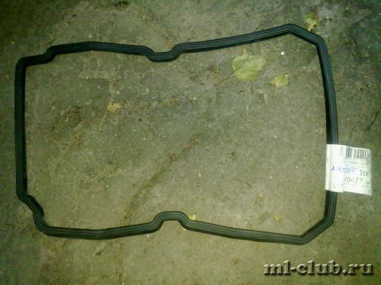

Меня побудила мысль заменить масло после некоего "торможеня" при переключении передач. Раньше четко переключалось а теперь как бы с запозданием, причем в обе стороны что на повышение что на понижение. Завтра записан на замену. Брал оригиналы, масло красное, дальше фото.

Прокладка
post-6429-0-12712900-1375716898_thumb.jp
Масло 8 литров (так показала програма у поляков)
post-6429-0-18650800-1375716947_thumb.jp
post-6429-0-94180600-1375716958_thumb.jp
post-6429-0-17617900-1375716969_thumb.jp
Электроразъема не нашел, но мастер говорит что заменит прокладку на нем. Старый хард на всякий случай все таки взял (магнит ковырнуть если что).
За все про все 230 евро. Не знаю много или нормально, но машина дороже и любимее денег)))))

А кто точно знает какого цвета должна быть АТФ-ка оригинальная Мерседес 236.14 красная или желто-зелёная? Просто закралось сомнение чего налили при замене, меняли на сервисе всвязи с кончиной электроплаты, сервисмен сунул пустую банку от оигинала Мерседс 236.14. На днях меряли уровень, жидкость оказалась какого-то желто-зелёного цвета, а тут на форуме вычитал, что оригинал с этим допуском идёт красного цвета.
тебя вдули 100%. Масло красное , я брал в Польше в магазе мерседеса.
