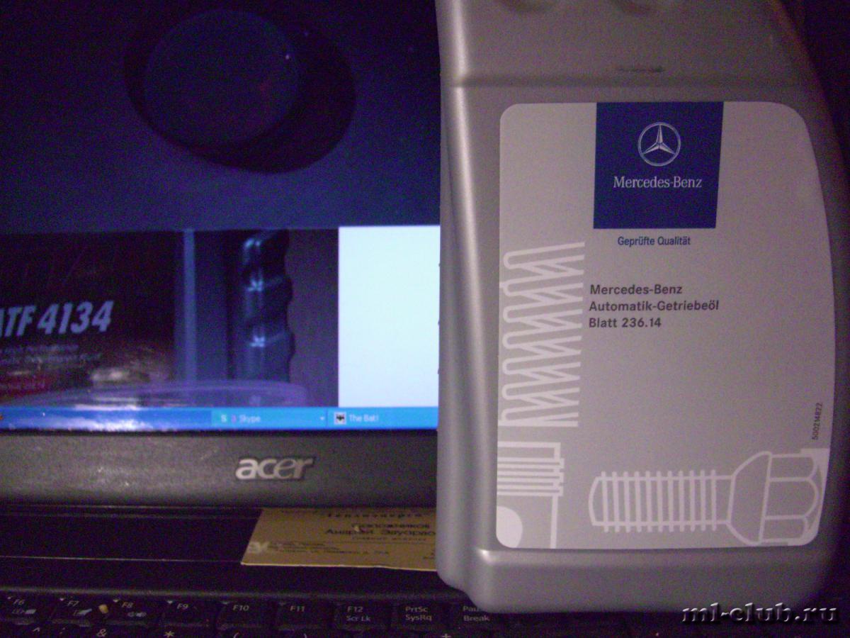

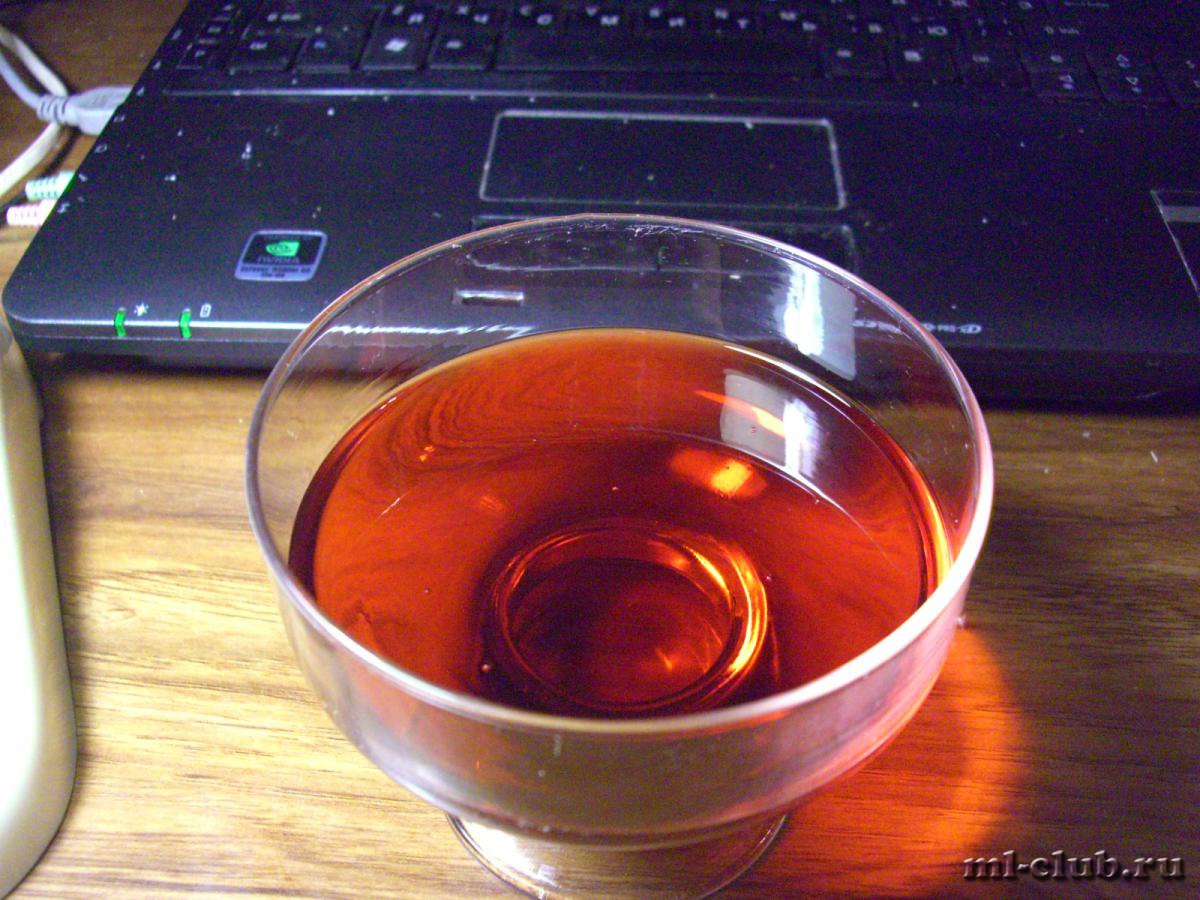

А кто точно знает какого цвета должна быть АТФ-ка оригинальная Мерседес 236.14 красная или желто-зелёная?
Просто закралось сомнение чего налили при замене, меняли на сервисе всвязи с кончиной электроплаты, сервисмен сунул пустую банку от оигинала Мерседс 236.14. На днях меряли уровень, жидкость оказалась какого-то желто-зелёного цвета, а тут на форуме вычитал, что оригинал с этим допуском идёт красного цвета. Во блин загадка. :wacko:

И вот...
post-5118-0-27826800-1364496229_thumb.jppost-5118-0-99642700-1364496244_thumb.jp
  Werne сказал:
вот-вот и я там же видел
@БИБИЯН,  стоит менять то что сейчас булькает в коробке? Работает исправно, не буксует, рывки есть, но редко и  еле ощутимые.
@СУПЕРГЕН, Возьми шприц и метр подходящей трубочки... откачай граммов 10... и посмотри.... По твоим словам, мне кажется, что тебе залили масло со старыми допусками.(думать, что залили просто бывшую под рукой жижу даже не хочется) Если поменяли все 9 литров, то в принципе, ничего смертельного....
@БИБИЯН, масло смотрели, чистое (прошло где-то 10т.км), без "палёного" запаха. Ладно забъём пока. Просто обидно пол города ездят к этому "мастеру", а тут такой казус :(
  В 28.03.2013 в 18:28, Фукс-Ойл сказал:
  В 28.03.2013 в 17:48, СУПЕРГЕН сказал:
По мере эксплуатации красная жидкость превращается в желто-зеленую или еще хуже в грязно-зеленую, не переживайте,когда то она была красной
@edddos, 10.000 для изменения цвета.. ... на мой взгляд, маловато! :huh:
