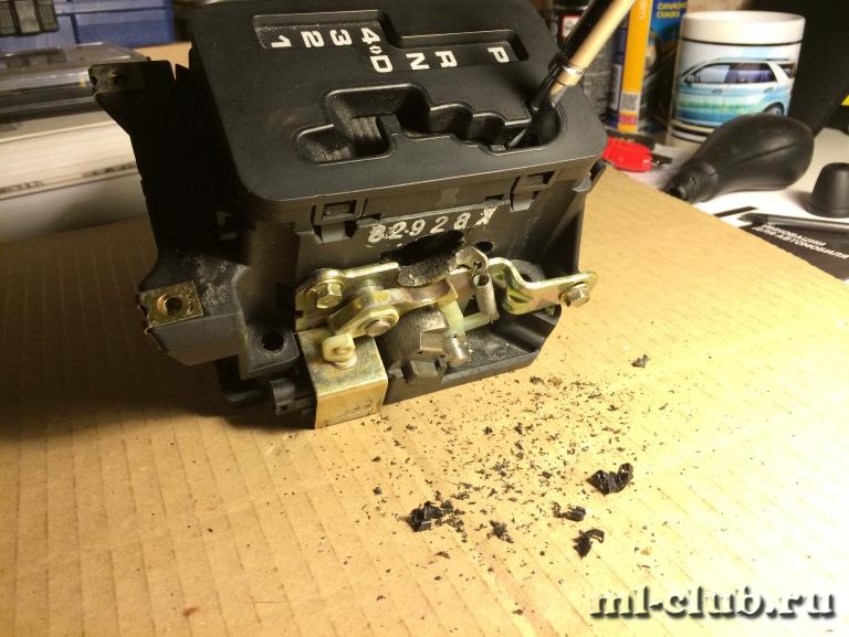

И таааак! Демонтировал я всё-таки свою кулису!  :)
У меня установлен блокиратор (мультилок) на акпп, и поэтому в ней сбоку зияет огромная дыра!
Стоило мне повертеть кулису в руках, как изнутри высыпалась куча мусора, куски пластика, металическая стружка, и т.д.
Я не знаю, все ли установщики блокираторов делают работу таким образом, но мне кажется, что это варварский способ!
Всё просверлили снаружи, без разборки кулисы, весь мусор конечно же остался внутри.
В общем, пожелайте мне удачи в ремонте!
В случае успеха, будет полный отчёт по устранению проблемы, с картинками!  :icon_smile:

Удачи! мультилокщики-Пи..нехорошие люди!у мну то же стоял,отделался заменой тяги,как эти мухоморы ещё дыру в коробке не сделали <_<
Друзья! Итак! Кулису я разобрал, почистил, обновил смазку, вытащил переключатель в кулисе (A2105451332), разобрал его, подогнул контакты, и затем собрал всё обратно. В общем, кулиса теперь стала как новая.  :)  Сегодня днём поставил обратно в машину и покатался проверил - всё работает отлично! Завтра будет контрольная проверка, машина ночь на морозе отстоится, промёрзнет, и если после этого кулиса заработает без проблем, то можно считать что я реально всё починил.  B) Буду готовить отчёт о ремонте!

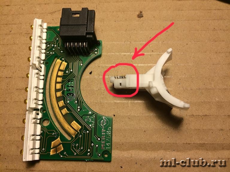

По идее дело не во втулочке. Я готовлю фото-отчет по ремонту этой неисправности, скоро он появится.
Но немного инсайдерской информации показать могу  :)
Вот эти контакты в блоке переключателя надобно отогнуть, чтоб контакт с платой был лучше.

Ремонт провёл успешно! Отчёт об устранении неисправности тут - http://ml-club.ru/forum/topic/43663-kak-vzbodrit-svoiu-kulisu-problemy-s-akpp-na-kho/#entry540001
