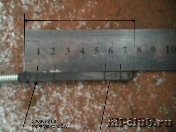

@Xoziain, Мля.... Я с Вас сударь балдею :rolleyes: . Тоже есть посты как сделать щуп с ВАЗовского .......  Только насечки сделай там.  Не поленился сбегал с фоткал.... Правда камера хрень. И расписал схематично..... Общая длина не менее 800 мм нужна. Вот как то  так
Я правда потом купил себе оригинальный. А так делал самопал
Ну и проверять нужно только при работающем двигателе и чтоб селектор стоял на нейтралке и больше ничего
сударь, простите за мой французский, ленивая *опа :) как говорят в поговорке: пока гром не грянет - мужик не перекрестится  :014:
щупом теперь обзаведусь, в хозяйстве пригодится  :D
