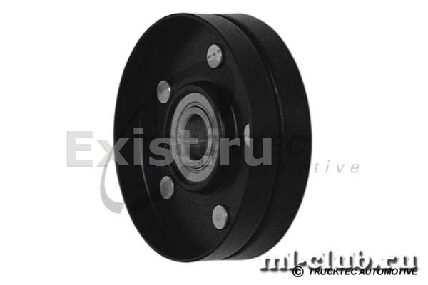

если я куплю сам ролик (колесо с подшипником) , его легко можно будет  установить на механизм натяжителя  ?
Элементарно!Звезда или торкс,не помню номера,и болт,крепящий к натяжителю ролик,откручивается,ролик меняется,ессно придерживать сам пружинный механизм,потому что его поведет всесте с роликом при откручивании болтика.
вот такой
Trucktec 02.19.123
post-7962-0-77055800-1366898204_thumb.pn
 немецкий думаю прикупить, пишут что железный , а они вообще пластиковые бывают ? Просто на других не обозначено что железные и есть дешевле и тоже немецкие
